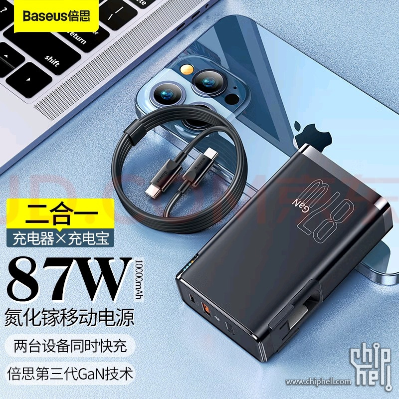

发表于 2024-7-11 06:40 来自手机 | 显示全部楼层
倍思有个87瓦的

发表于 2024-7-12 15:33 | 显示全部楼层
shalei2004 发表于 2024-7-11 21:13
自带插头的充电宝?
自带电池的充电宝,还能对外输出87w的PD

云飞扬 发表于 2024-7-11 10:02
对,我出差都会带一根1米的二插的电源延长线,很多地方根本没法直接插一坨充电器。 ...
亲,不考虑下这款?
