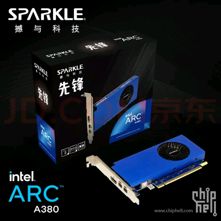

发表于 2024-7-11 14:28 | 显示全部楼层
我有这张卡 电感啸叫太吵了 不过散热比蓝戟那张刀卡好很多~
