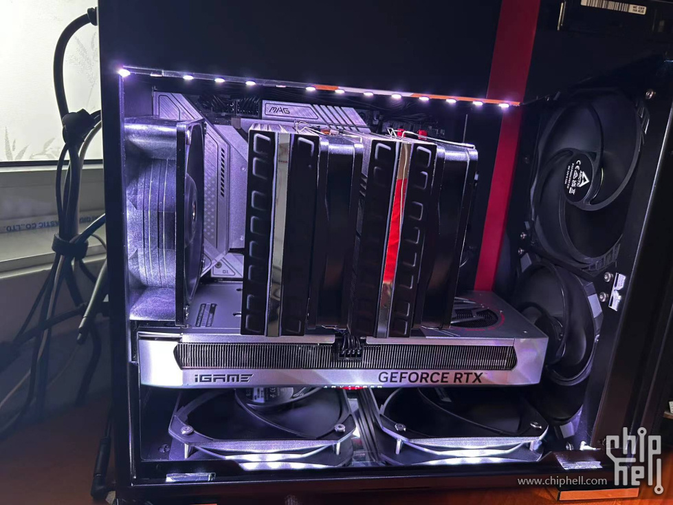

F36收到了, 做工, 一般吧, 也不算太差, 比办公用的机箱稍好一点的感觉, 用手按上盖会响...别的还好.
走线好评, 都去背面看起来舒服多了.
无螺丝好评(就换底部防尘网的地方有2颗手拧的, 无视了)
散热好评, 双拷10分钟cpu 78, gpu72, 室温30度.(和原来机箱比, 前面多了2个arctic P14进风, 后面出风风扇变大换成arctic F12)
