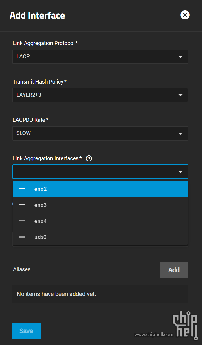

请教一下,是怎么样bond呢,直接Link Aggregation eno1和ens1f0?这俩似乎不能选中

先把eno1和ens1f0两个网卡配置给清掉

哥,我记不得了,我原来搞了的,一个10G网一个1G网,平时不用就把10G交换机关掉,需要的时候再开启

bond配置不确定不同速率可以配置成功,按你平常关10G的操作的话就是配置为主备bond
