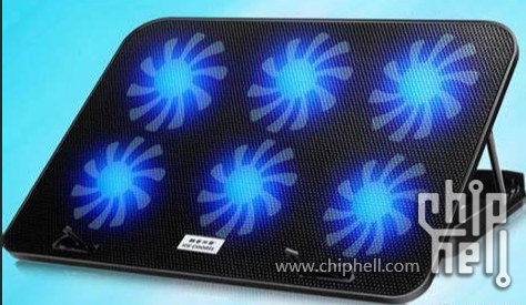

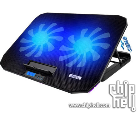

一个大风扇,2个风扇或者6个小风扇,
哪种散热效果会相对比较好呢?
发表于 2024-7-14 15:49 | 显示全部楼层
都是垃圾,全都没用。四个瓶盖把笔记本垫高能达到同样效果。
真想有质的提升就上抽风式散热器,不过有的笔记本没法用这种。
发表于 2024-7-14 15:59 | 显示全部楼层
非要选散热底座,不是看风扇多少的,直接看风扇转速和风量就行,一般低于1300~1500转的,可以直接忽略

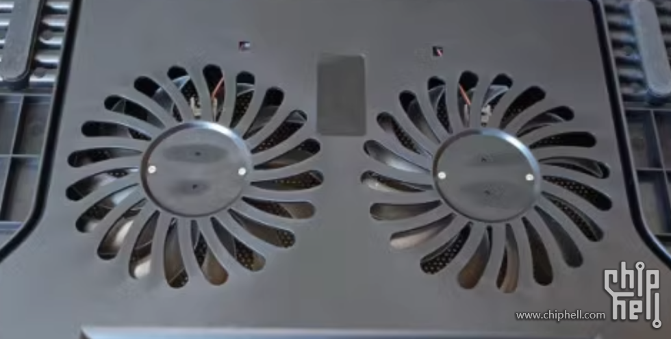

发表于 2024-7-14 16:20 | 显示全部楼层
这个不错   正面有塑料边框 贴泡沫胶带严实 漏风少   背面开孔也不大  风不容易跑   关键是便宜
再自己买个泡沫胶带 贴上
