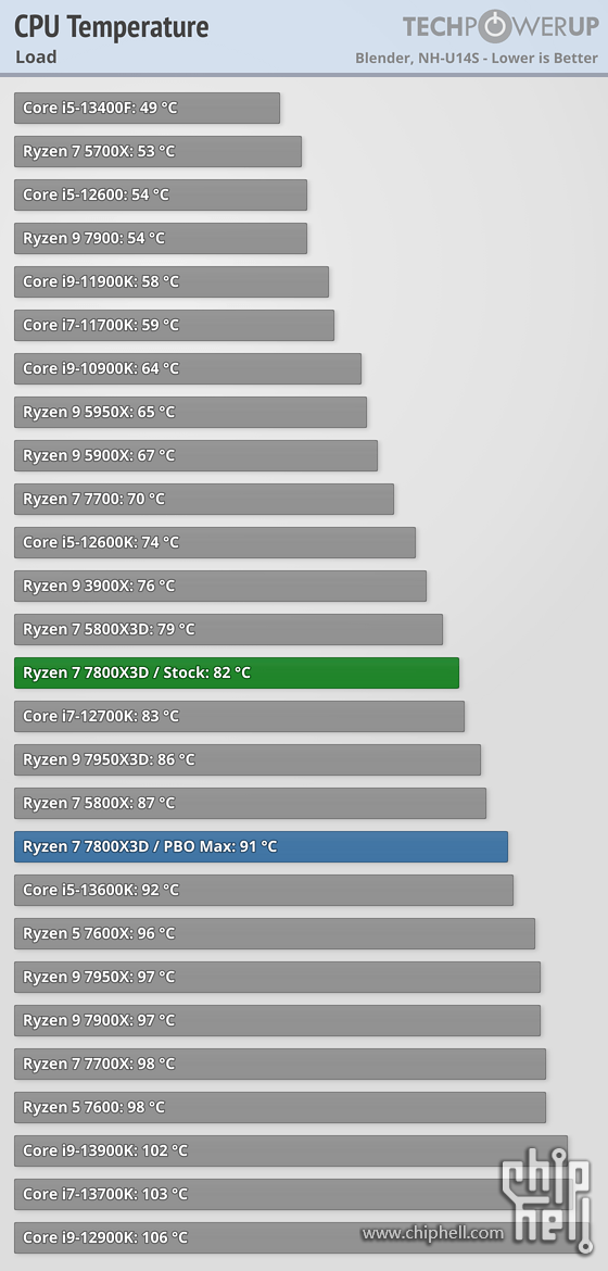

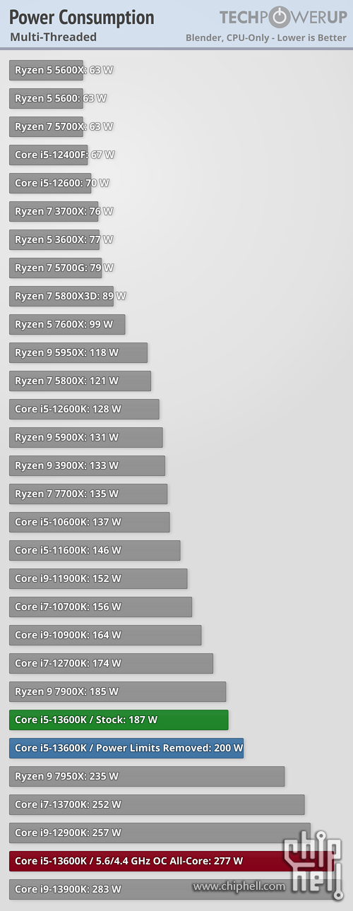

发表于 2024-7-16 17:12 | 显示全部楼层
lgblee 发表于 2024-7-16 17:06
13600KF 如果解锁PL2 会到230W
B板应该不会解锁PL2吧
12600KF就散热压力小很多 150W
???不是,哪个次元的13600KF默认能跑230W,你是微星的板子天生软显示功率读数不对还是**直接给你加压加满了?
正常单塔双塔下,136KF默认165~175左右,用普通百元六热管完全能压住
126KF默认135~145,要求更低,用普通四热管单塔也轻松应对

发表于 2024-7-16 17:21 | 显示全部楼层
Narumi 发表于 2024-7-16 17:12
???不是,哪个次元的13600KF默认能跑230W,你是微星的板子天生软显示功率读数不对还是**直接给你加压加满 ...
发表于 2024-7-16 17:23 | 显示全部楼层
大哥,stock,而且TPU用的是早期送测的SoC……敢情你全是云啊
冰汐 发表于 2024-7-16 17:15
建议别用136KF,我用14600K+华硕B760i在8.8L的SS1里面热的压匹,当然我显卡是220W的3060Ti
最合适的其实是 ...
你那纯粹是被显卡热出来的问题……显卡热风被焖在SS1里头都要先过CPU风冷段的鳍片
但是你说的也确实没啥问题,136K打3A和一些打枪游戏也在105~120W左右浮动,这个情况下温度虽然说不好看但也不至于降频。

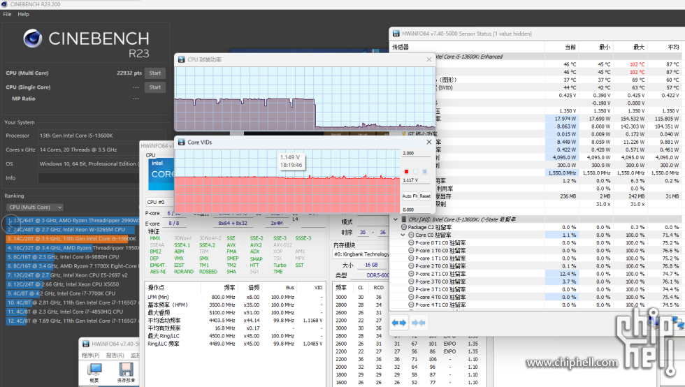

发表于 2024-7-16 17:28 | 显示全部楼层
AXP90 X47纯铜,比什么塔式小几圈
