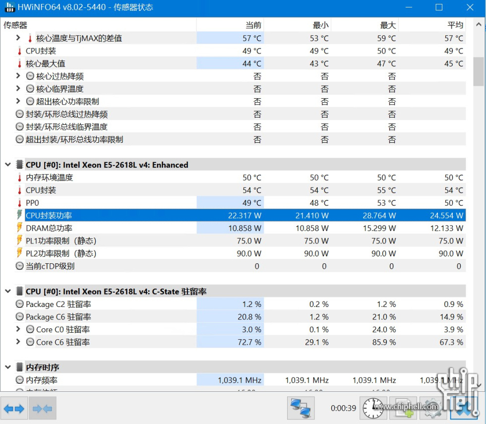

 楼主| 发表于 2024-7-16 20:07 | 显示全部楼层
weindy 发表于 2024-7-16 19:52
既然做为服务器,为啥要在乎功耗?
我现在用的HP服务器,CPU用的2618L v4,CPU的功耗已经不错了,基本只有20几W,iLO却比它功耗还要高,有30多W
既然是升级,自然是要比现在的更好,要不也没必要折腾了
