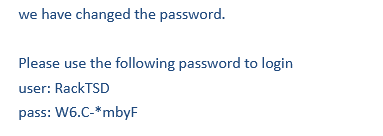

帖子里图床的图失效了,所以ftp.asrockrack.com的账号密码是啥?匿名访问不了
 楼主| 发表于 2024-7-17 12:12 | 显示全部楼层
我自己在网上搜到ftp账号密码了,发这里给有需要的人
地址: ftp.asrockrack.com
账号: RackTSD
密码: W6.C-*mbyF
