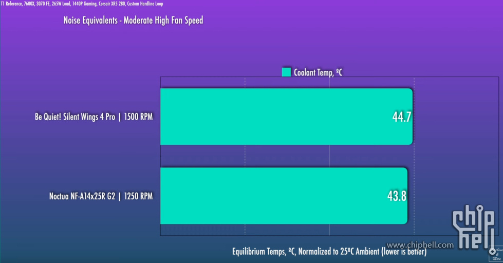

首个冷排测试出来了
网孔侧版+挡风支架+33mm冷排 没针对严重漏气的边框做任何修改
这情况下(约)同噪音 相比数一数二强的Silent Wings Pro 4 水温还低1度

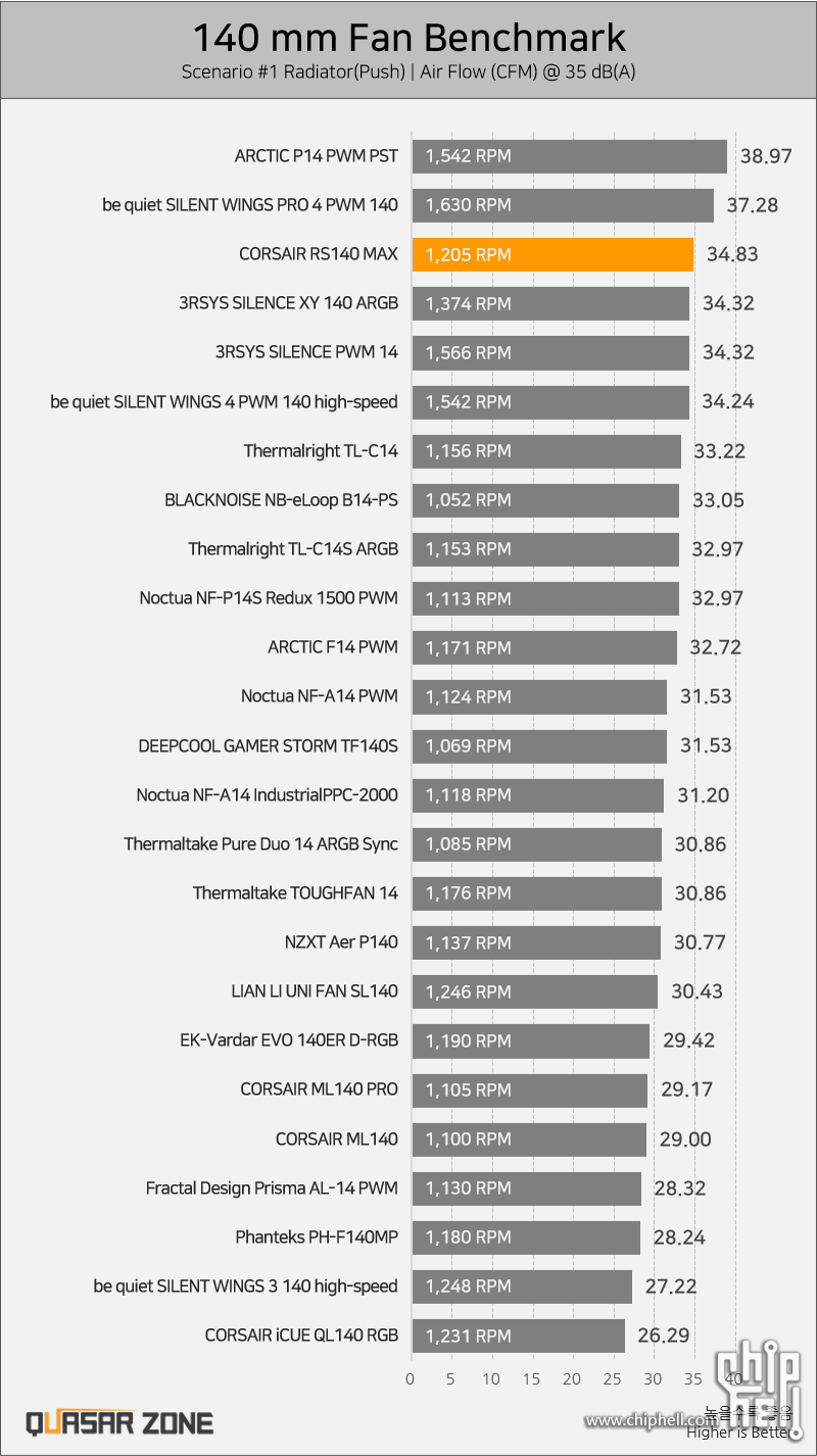

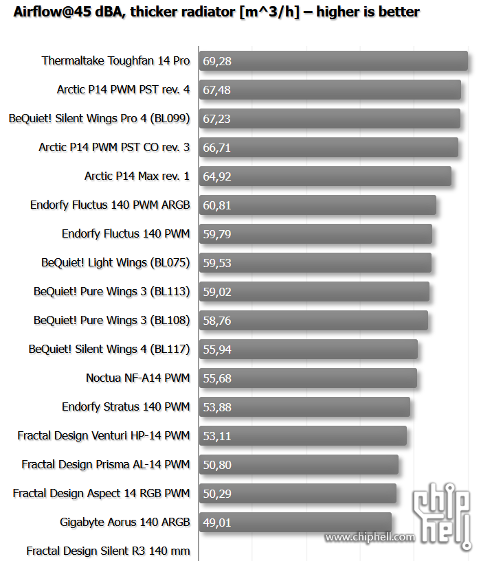

SW4吹排数一数二强?
发表于 2024-7-20 10:25 | 显示全部楼层
fcs15963 发表于 2024-7-20 08:35
SW4吹排数一数二强?
数据来源:
STS, HWCooling, ThermalLeft, Quararzone
发表于 2024-7-20 10:34 | 显示全部楼层
mch 发表于 2024-7-20 10:25
数据来源:
综合几个表SW4吹排也就算个并列第2,然后这个榜上还有几个风扇不在呢,H14PE和三洋。实际上SW4就不适合吹排,只适合进排气。

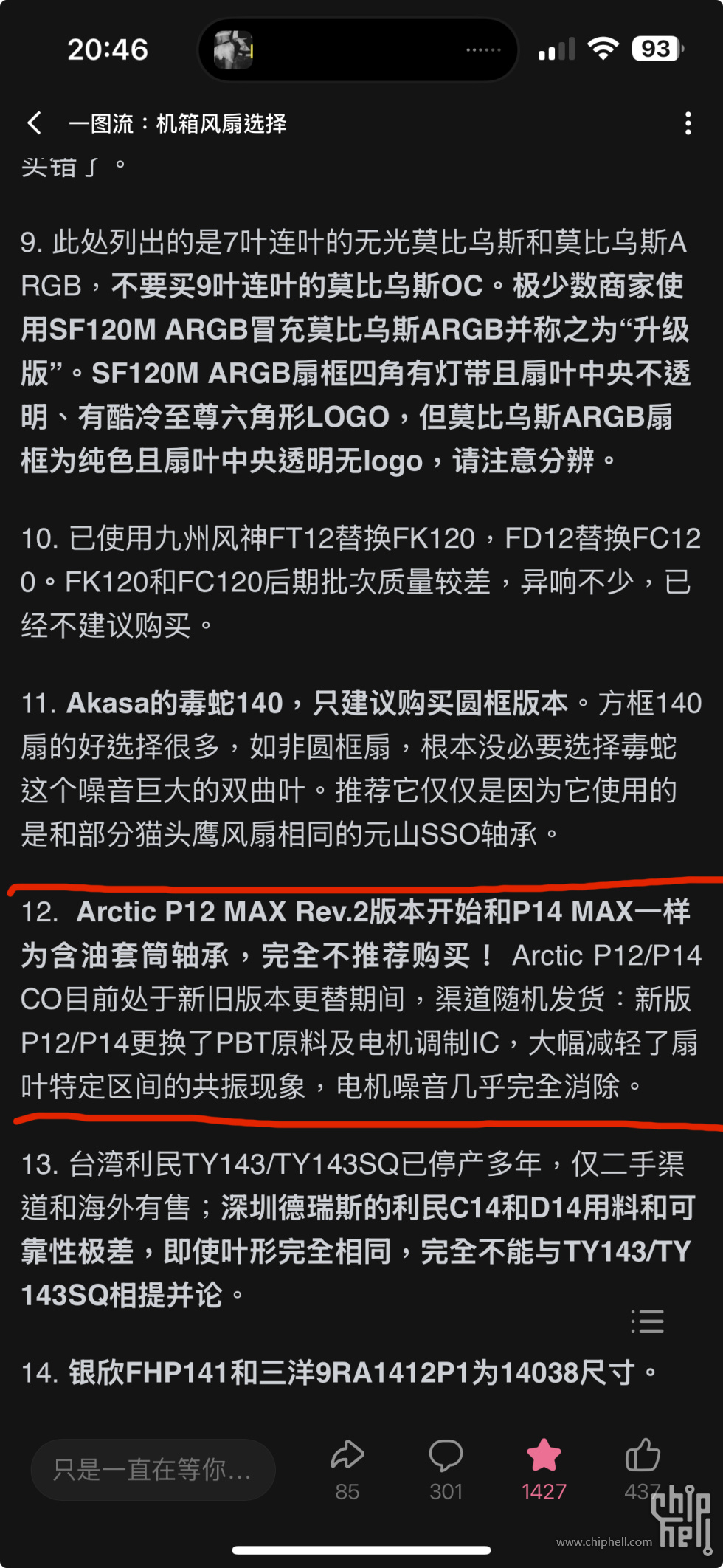

fcs15963 发表于 2024-7-20 10:34
综合几个表SW4吹排也就算个并列第2,然后这个榜上还有几个风扇不在呢,H14PE和三洋。实际上SW4就不适合吹 ...
我比较好奇这图的AC扇子怎还会有Rev2 Rev4,野兽♂先辈之前在B站说有批次问题,越新的批次共震越少,真的有这回事?

 楼主| 发表于 2024-8-26 16:04 | 显示全部楼层
ljy1414 发表于 2024-8-25 20:45
我比较好奇这图的AC扇子怎还会有Rev2 Rev4,野兽♂先辈之前在B站说有批次问题,越新的批次共震越少,真的 ...
分情况
p12v3开始 ic更换为cc6420+线性霍尔 转矩更平稳解决了异响问题
p14也换了 但是共振没改善
p12maxv1双滚珠 v2含油 永磁体也有区别 总体来讲v1运转会平稳
