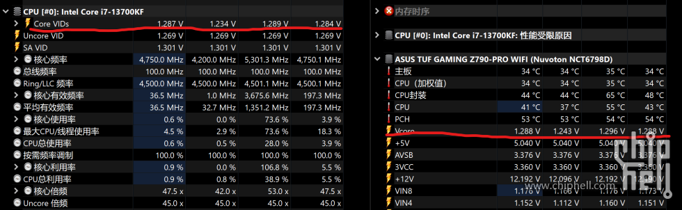

 楼主| 发表于 2024-7-18 16:15 | 显示全部楼层
ghgfhghj 发表于 2024-7-18 16:02
你去asus ec里看看vrm vcore power就行了,那个准的
主板拉,这个EC里面只有VRM温度和OPT风扇转速,我也搞不懂华硕为什么把这俩放进去。
还有个事想请问下,如我挂的图片,选择LLC5的时候,软显的SVID和Vcore非常接近,待机烤鸡都很接近,这是不是说明选的这个LLC5挡位就是最合适的?
发表于 2024-7-18 19:12 | 显示全部楼层
还有个事想请问下, ...
我才想到起来你的主板是tuf,所以电压非die sense,而是socket sense
socket sense下level5和level6的满载vcore本来就是很接近的
但是如果是die sense那么level5就会低很多
在手动设置电压相同的情况下,那么level6自然要比level5的功耗高。。。因为此时的die sense电压本来就更高
至于svid和die sense电压的关系,由于华硕主板的auto rule会同步llc和dcll,所以你不要去手动乱改dcll的情况下,这俩就是很接近的
只是你这主板应该是socket sense的
