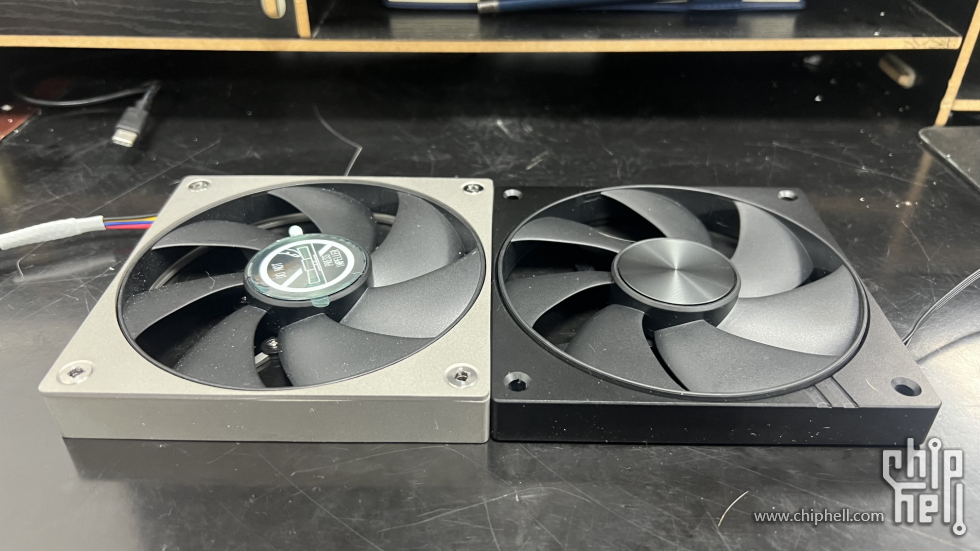

发表于 2024-11-28 10:41 | 显示全部楼层
20mm的薄扇?
4090风扇16mm,加上扇叶转动框量和足够强度的壳子,需要20mm
发表于 2024-11-28 11:20 | 显示全部楼层
玄冥系列啊 我看玄冥普 幻啥的 挺好 等他们出了玄冥静幻 我再买。。。
发表于 2024-11-28 13:11 来自手机 | 显示全部楼层
dioluve 发表于 2024-11-28 10:41
20mm的薄扇?
可同电子有铝合金架子卖,强度比打印的好多了,要个毛20mm
发表于 2024-11-28 14:00 | 显示全部楼层
那就给你看看毛,左边20mm,右边17mm加突出的扇叶
发表于 2024-11-28 14:56 | 显示全部楼层
你和我说这图左右高度差有3mm???
发表于 2024-11-28 15:14 | 显示全部楼层
五更瑠璃 发表于 2024-11-28 14:56
你和我说这图左右高度差有3mm???
左右确实差了这么多,不锈钢的打磨修了一点边
转起来会上飘浮动,这么多年的老用户不会不知道这个常识吧
就像大镰刀的12012真要把它当12mm的人都断过扇叶
