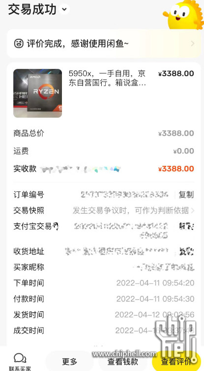

稍等,我截下1年后卖的价格。嗯,14个月价格只剩40%多价格。不过自己的行为自己负责,没必要骂。虽然这确实是折腾cpu这么多年,掉价最狠的一次,囧。其实还有一个,7950x,5000左右买的,几个月后3000出掉的好像。因为不是京东买的,没补偿。
