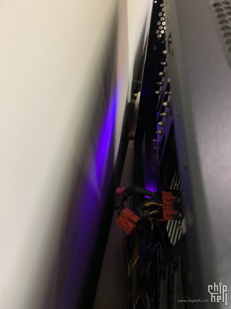

讯景6750XT海外V2
讯景6750XT海外V2

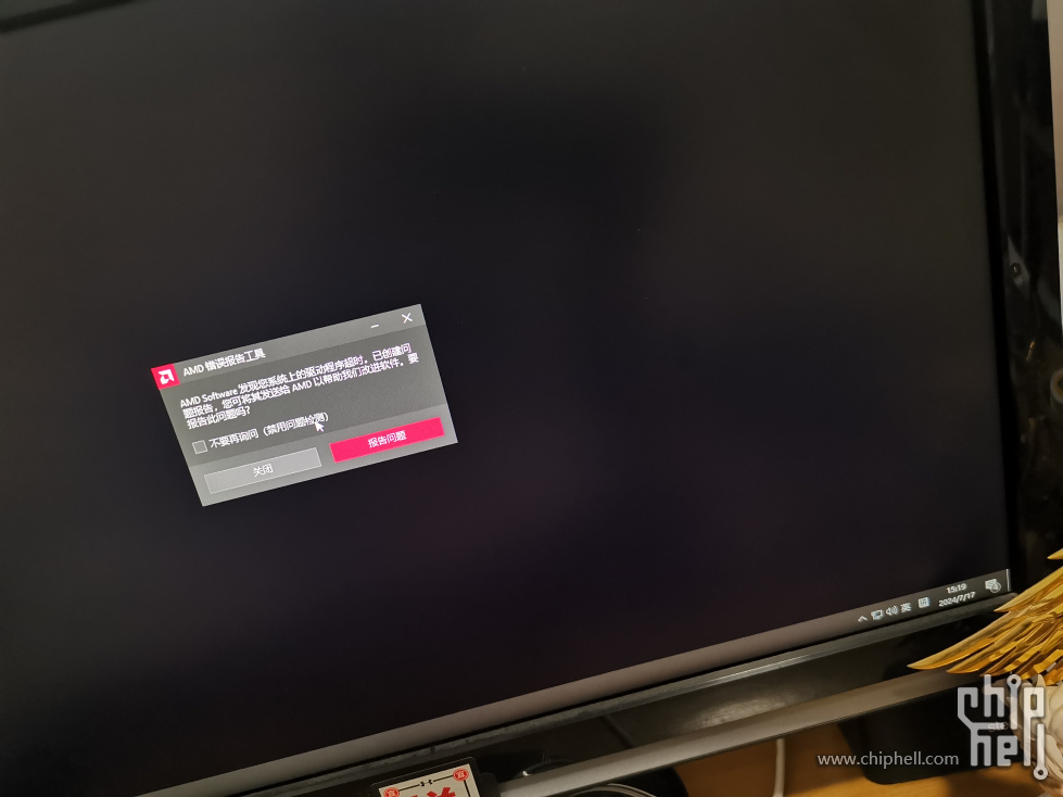

掉驱动
掉驱动
  不行

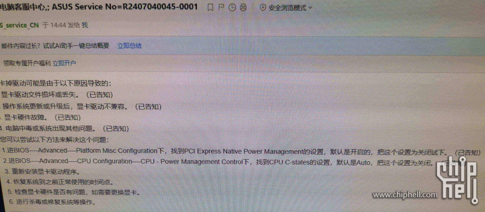

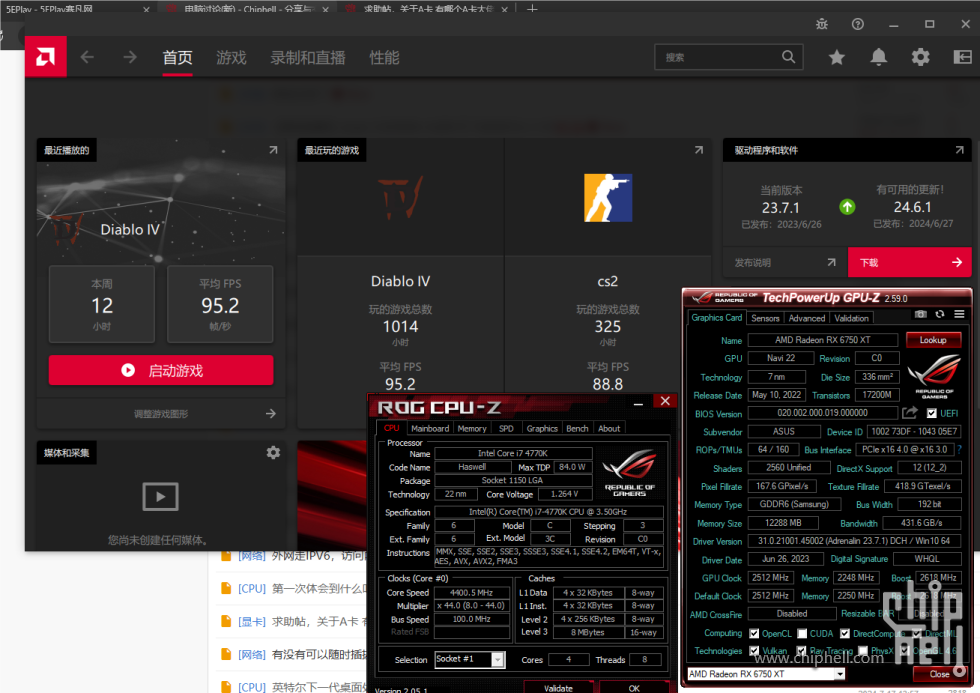

配置
配置
    难道是老海韵X750顶不住了,也不对啊  之前1070ti玩着啥事没有啊。

psps3 发表于 2024-7-18 09:22
具体什么症状?
玩游戏卡死  黑屏  退回系统

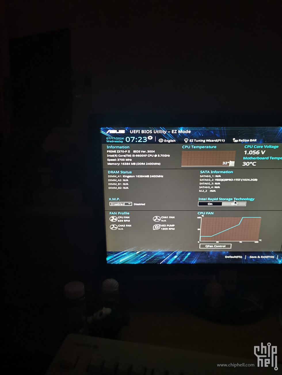

设置了主板BIOS  还是一样掉    淦        没有集显
