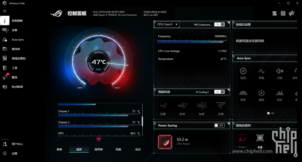

发表于 2024-7-20 18:42 | 显示全部楼层
觸怒了神→我 发表于 2024-7-18 22:13
1  系统已重装     按客服下的指定版本。
2  无超频需求
给你看一组图片你就明白了~
当三台机器,14900K+7900xtx,7950X3D+7900xtx,14900ks+4080S放在一起同时使用,只有7950X3D这套习惯性黑屏重启的时候,问题就很好查了~
这三张图片对应了2种情况,14900KS+4080S这套显卡风扇此时是0 rmp停转状态,14900k+7900XTX这套此时显卡风扇是0 RMP关闭,大概转速1000;7950X3D+7900XTX这套是显卡风扇0 RMP停转状态
黑屏的问题我在水区的一个帖子说了,A卡莫名原因导致chipset高温,如果系统盘所在的固态m.2插在chipset旁边,掉盘黑屏系统重启,游戏盘在这个位置,就是游戏崩溃~
解决办法:
1,m.2固态尽量使用第一个插槽,一般这个插槽是独立散热模块,但是显卡只能工作在X8模式
2,A卡驱动面板,自定义,0 RMP这的选项关掉!!!第一个插槽的显卡的位置正好压着chipset,让显卡风扇转起来参与散热
基于这个思路,我这套7950X3D+7900XTX的系统盘从第三插槽改到第一插槽,关闭驱动0rmp选项,问题目前暂时解决~
