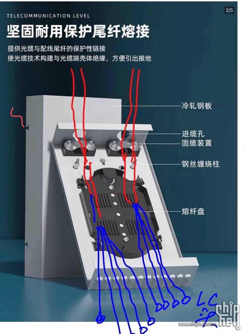

哦 确实。买个盘纤/熔纤盒,一边进主纤,一边出来lc头的纤。我不接法兰也可以吧,如果线长就直接接到交换机上。
这熔纤盘本身就是光纤终端盒或odf配线架里的组件。对于家用,感觉熔纤盘就可以了哈。
找到一个这样的

咋用跳线 还得有法兰吧?
发表于 2024-7-18 16:43 | 显示全部楼层
cecini 发表于 2024-7-18 15:29
咋用跳线 还得有法兰吧?
纤盘上直接有法兰的    叫ODF托盘
