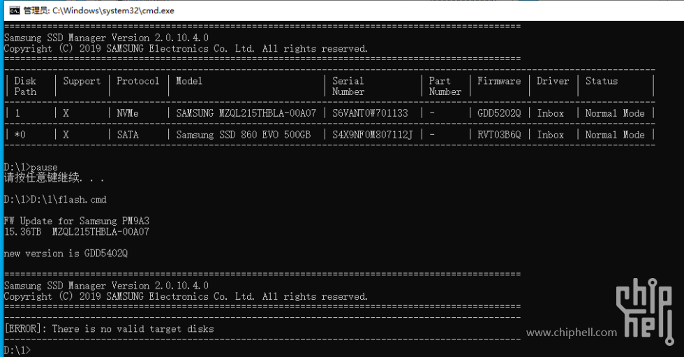

发表于 2024-7-19 22:18 | 显示全部楼层 |阅读模式
有知道的么

发表于 2024-7-19 22:34 | 显示全部楼层
support都一个×了,考虑换个版本的SSDManager

发表于 2024-7-20 01:11 | 显示全部楼层
盘是oem的,只是用的零售固件
软件只支持零售版,所以有个x,不支持
部分oem的7.68t能刷是有人魔改了DFDB_Basic.enc里面的数据库

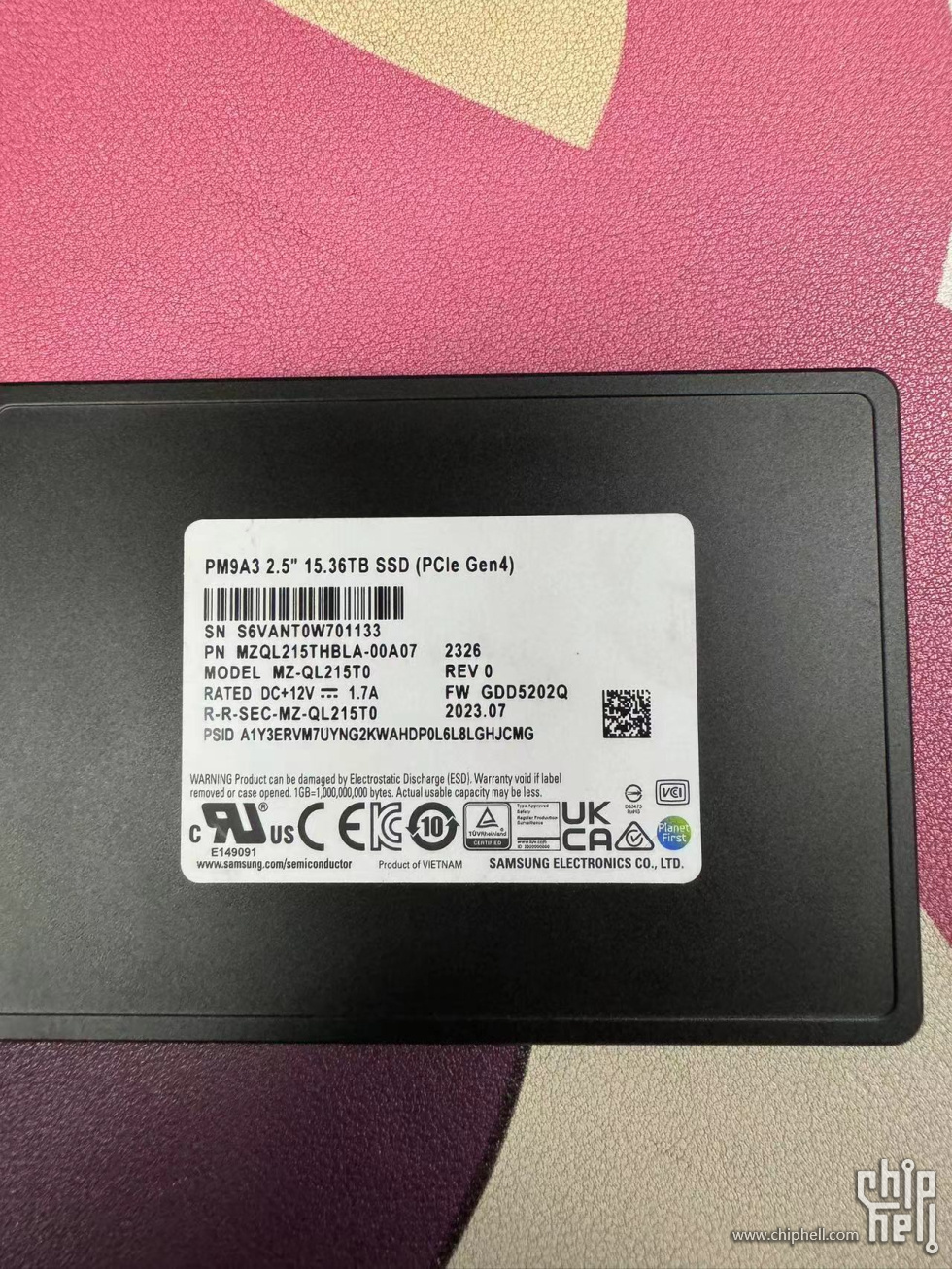

 楼主| 发表于 2024-7-20 01:35 | 显示全部楼层
mdk2000 发表于 2024-7-20 01:11
盘是oem的,只是用的零售固件
软件只支持零售版,所以有个x,不支持
那我这个到底是个什么盘
 楼主| 发表于 2024-7-20 01:38 | 显示全部楼层
盘是oem的,只是用的零售固件
软件只支持零售版,所以有个x,不支持
检测的信息和 硬盘的标签全部可以对应的上
这个盘实际使用,有没有问题。
发表于 2024-7-20 02:11 | 显示全部楼层
T43P 发表于 2024-7-20 01:35
那我这个到底是个什么盘
公版 SED

发表于 2024-7-20 08:15 | 显示全部楼层
三星的OEM盘是支持LVFS的。可以试试通过LVFS更新固件的万能方法:
https://www.chiphell.com/thread-2415075-1-1.html

发表于 2024-7-22 18:10 | 显示全部楼层
那我这个到底是个什么盘
后缀00A07,是公版的,按理说可以刷固件的。
U.2接口-PM9A3-U.2(15.36T)最新固件:GDD5402Q

发表于 2024-7-25 19:36 | 显示全部楼层
转接板,系统,ssdmanager版本好像都会有影响,我的一开始更不了,后来进pe更的
