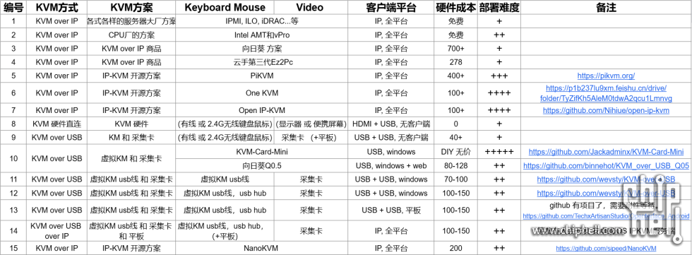

有这样一个场景,如果你一架不方便移动的软路由/AIO服务器,当你需要调整BIOS设定的时候,你有什么办法接上 KVM (键盘显示器和鼠标),当然搬一套键鼠和显示器是最直接的方案,那么还有没有其他选择?
这里汇总了一些方案,看看哪款好用又便宜
基本分成了两组 IP-KVM 和 USB-KVM。IP-KVM是业内通用方案,有很规范的标准。USB-KVM 是键盘显示器鼠标直连的简便方案。IP-KVM可以远程访问,但是当你唯一的软路由需要调整BIOS设置时候就有点麻烦了,需要搭建临时网络。

2楼是【又不是不能用】 方案。
表格中方案10是需要自己DIY PCB板子的,门槛太高,方案11就是把打板的事情跳过了,买成品硬件,软件重新适配,整合成了一个便宜能用的KVM
https://github.com/binnehot/KVM-over-USB/
三/四个常规小配件,不用做PCB板,花70多块钱就能搭出这个KVM over USB的方案。
  • 视频采集卡:理论上所有MS2130采集卡都可以 (40-90+元)
  • CH9329虚拟键盘鼠标usb线:这是采用CH340+CH9329方案的usb转COM,再转USB模拟HID的线 (20元+)
  • HDMI线:1080P分辨率,没有特别要求 (10元+)
  • (usb3.0集线器):如果电脑有两个usb口,可以省略。如果用usb2.0的集线器,也行。
说简单一点就是:一根视频线,一根键鼠线,连接笔记本电脑,下载软件装个驱动就能用。

发表于 2024-7-19 23:07 | 显示全部楼层
玩客云+ms2109的one-kvm挺好的,便宜,就是折腾麻烦
 楼主| 发表于 2024-7-19 23:15 | 显示全部楼层
One KVM 折腾难度 ++++
发表于 2024-7-19 23:23 | 显示全部楼层
 楼主| 发表于 2024-7-19 23:29 | 显示全部楼层
雨季不再来 发表于 2024-7-19 23:23
请教,需要什么软件适配?
相对于方案10,这个方案11需要重新适配 键鼠线。但这些改动代码都写好了,github下载exe文件,再装一个CH340的驱动就能用了。

发表于 2024-7-20 16:36 | 显示全部楼层
binne 发表于 2024-7-19 23:04
表格中方案10是需要自己DIY PCB板子的,门槛太高,方案11就是把打板的事情跳过了,买成品硬件,软件重新适 ...
最好能推荐下硬件的型号,要是有VGA输入就更好了,这样外出调试服务器就不一定要去找键鼠和显示器了。

 楼主| 发表于 2024-7-20 18:03 来自手机 | 显示全部楼层
AT ...
一组 关键词:
1,关键词 MS2130 采集卡
2,关键词 ch9329+ch340 键盘鼠标
3,HDMI线。如果需要VGA,找 VGA转HDMI线 (注意 输出和输入方向,别买反了 )
采集卡比如容易找,模拟键鼠的一直没找到。VGA转HDMI我有,之前配合PI-KVM的,只是PI-KVM不那么好用。
 楼主| 发表于 2024-7-20 18:53 | 显示全部楼层
c2h6o 发表于 2024-7-20 18:18
采集卡比如容易找,模拟键鼠的一直没找到。VGA转HDMI我有,之前配合PI-KVM的,只是PI-KVM不那么好用。 ...
先试一试吧,软件上面还有很多优化空间。比如说,最好用 “一指禅”打字,太快了会重码。
