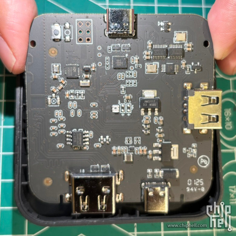

 楼主| 发表于 2025-3-31 11:53 | 显示全部楼层

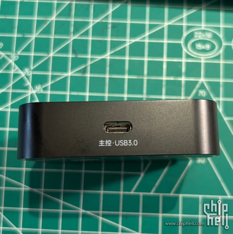

向日葵Q0.5,前两周到货的,一直没时间看。周末试用了一下,也拆开看了一遍,基本和开源项目一样,当然PCB重新布线,也做了一些修改,把开源项目的MS2109换成了MS2131, 但是内部的USB hub还是2.0的SL2.1s芯片,跑不了3.0,虽然板子上的主控端用了一个VL162的type-c转换switch,即使印上 “主控usb3.0" 大字, 还是摆脱不了内部usb2.0的事实。看来这个设备作为视频采集卡是有瓶颈的。但是用券后80不到的价格,怎么说呢,又不是不能用。
另外发现,试着用开源项目的软件去连接Q0.5的硬件,不匹配。1,HID设备的usage_page改了,改成0xFFA0就能连上了。2,即使连上了也不能用,MCU代码改过了,HID的代码格式不兼容,不开源,难了。
这,大厂,家拿了开源的资料,PCB重新布线,改成双面贴片,做工还不错的,但是你这个了MCU的HID代码/指令不开源,就有点问题了。
产品做工还不错,如果换成usb3.0的那就算合格的产品了。
改进空间
个人认为,那个闲置的usb A口没多大用,因为主控和被控端电脑一定会用空余的usb口,即使插满了,也能临时拔下来。这样可以少用一个usb hub和CH442E开关芯片。
如果能够换用usb3.0 hub芯片,拿掉usb A口,hid接口代码/指令开源, 那么这样就是一个优秀的产品。
PCB正面图片的芯片:( 从左往右)
WCH CH582F         MCU
Winbond W25x40clsnig                Nor flash
VL162                usb-c 转换
AMS1117        线性稳压器
SL2.1s                USB2.0 hub
AMS1117
WCH442E         开关
SL2.1s
正面
正面
虚标3.0
虚标3.0
pcb背面
pcb背面
pcb正面
pcb正面
发表于 2025-3-31 12:09 | 显示全部楼层
binne 发表于 2025-3-31 11:53
前两周到货的,一直没时间看。周末试用了一下,也拆开看了一遍,基本和开源项目一样,当然PCB重新布线,也 ...
确实这样搞的没什么意思了。没有本质的提高。
前面有反应鼠标键盘卡的你测试了感觉如何?

发表于 2025-9-19 16:20 | 显示全部楼层
向日葵Q0.5,前两周到货的,一直没时间看。周末试用了一下,也拆开看了一遍,基本和开源项目一样,当然PCB ...
看板子MS2131是接着USB3的,USB3里面的2.0和3.0的数据线是可以单独同时使用的,其他设备用2.0的连接hub,这样只用一个3.0设备的情况下可以省去一些成本
