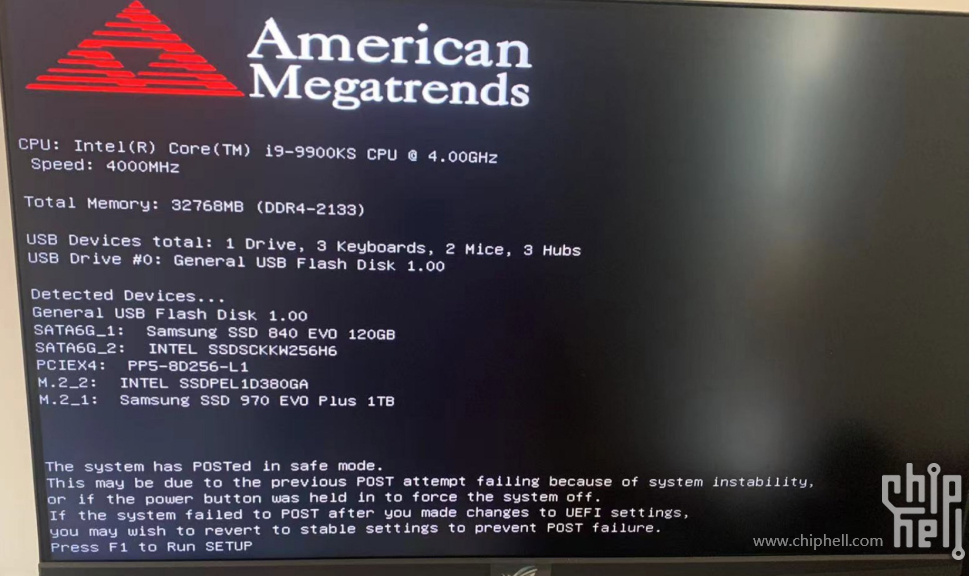

半个月没开机(完全断电状态)现在电脑XMP都打不开,原来内存很稳定,今天下午开机,电脑只能默认进系统,请问是什么原因呢?只要用之前的设置就显示下图,(内存插拔过,还是不行,主板电池都扣下来了)希望遇到的兄弟们给提供点经验 33084d78fa1b83507128ca1e4c720c1.jpg

一眼三星840EVO,应该是最早爆出冷数据的SSD型号,后面的型号就长记性了;如今西数义不容辞地接棒了;https://bbs.pceva.com.cn/thread-100866-1-1.html
拔掉这块盘试试吧;或者PE启动,拷这块盘里的文件试试读取速度

确实是这个盘的问题,我拔了,直接就能过了。多谢,多谢,我还以为电脑坏了呢。

 楼主| 发表于 2024-7-22 08:44 | 显示全部楼层
netjunegg 发表于 2024-7-22 07:52
ssd导致内存xmp不能用?怎么会这样?两者有什么关系?
卡自检,一会内存,一会HDD,来回跳。跳3次,主板代码55,屏幕就这样了。之前电脑一直插着电,最近看网课,用的平板看的,电脑就没用,把电给拔了,昨天想开机玩一会,就开不了机了。(后来听老哥的把硬盘拔了,手动trim一下所有硬盘,直接就好了)各种方法都试过了,我在北方不潮,内存橡皮擦。显卡橡皮擦,M2我都擦一遍。主板电池我看电压还有2.6V,换了一块新的松下的电池,都没解决,才来这里问一下。
