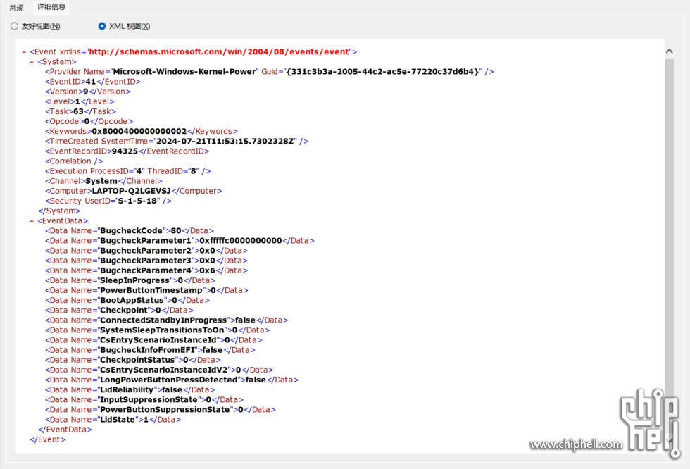

2月入手的2024款幻16,13900h+4080laptop,网卡更换为killer1690i、升级2+2的ssd和64G内存,都是由rog官方客服操作,系统也是恢复的原厂系统,各硬件都是老机器移植的,原机器上没遇到过稳定蓝屏的情况。
新机器未安装armoury crate,只安装了华硕管家获得稳定的电池80%充电限制,其他管理用的Ghelper,为了键盘凉爽cpu常年平衡模式+25W功耗限制使用(见图),当然之前老机器幻16翻转板也是同样的使用情况。

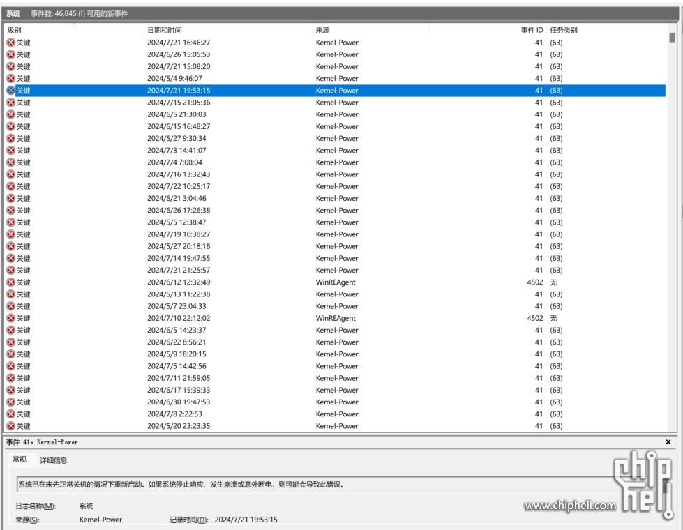

新机器入手后就发现存在数天稳定出现一次蓝屏的情况,因为频率不高加上散热和性能释放都没问题,懒得折腾就没管。到六月之后感觉频率有所上升,7月之后甚至出现过一天多次蓝屏,就查了下事件查看器,发现出现未正常关机的记录全部是同一原因(具体见图),想问一下有谁遇到过类似情况?大概是什么方向的问题造成的,解决方案是什么?

发DMP,你发这玩意谁也看不出来。

先重装吧,由ntoskrnl.exe引起的,这是个系统内核进程。
装完系统只安装驱动,然后跑R23循环或者AIDA64稳定性测试,再频繁蓝可能就是硬件问题了。
如果不蓝了,再考虑你装了什么软件之后引起的。

蓝屏代码3b 1e这些都是内存相关的,内存拆掉一根看看,网卡也可以先拆掉

DMP文件改为minidmp文件:
查看高级系统设置 - 高级选项卡 - 启动故障和恢复 设置 - 写入调试信息,下面下拉菜单改为小内存转储
