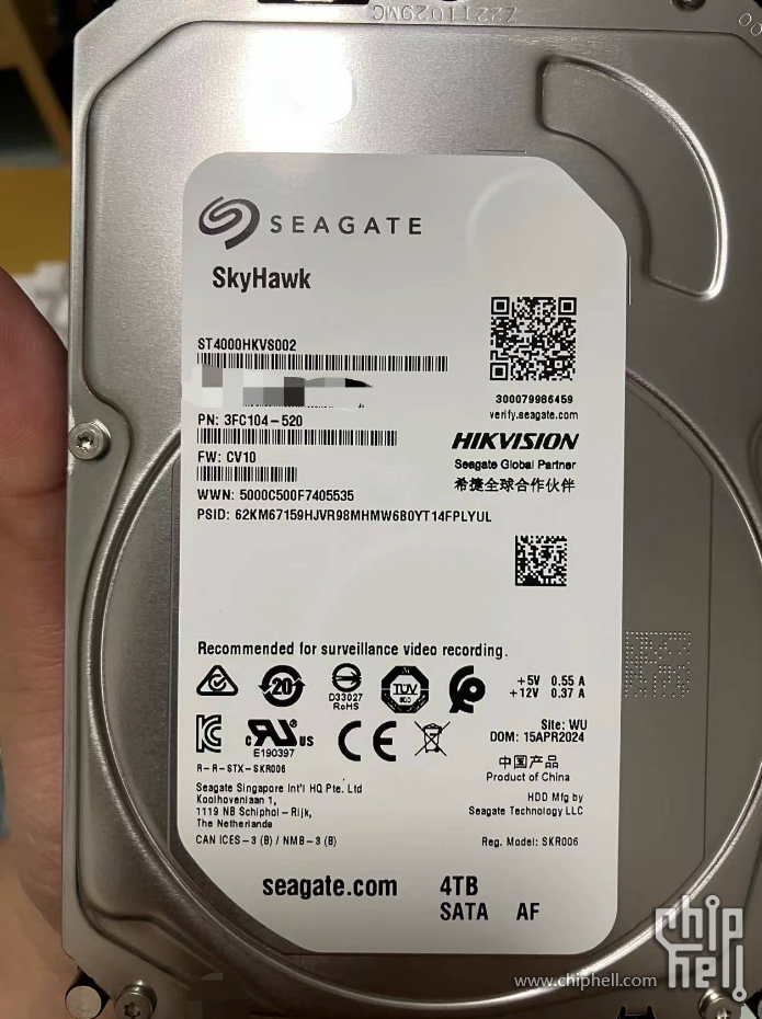

偶发问题 应该不是大问题
注意看一下是不是日立4T盘体换的标签
 楼主| 发表于 2024-7-22 15:39 | 显示全部楼层
hu2851 发表于 2024-7-22 15:37
偶发问题 应该不是大问题
注意看一下是不是日立4T盘体换的标签
兄弟这咋看哇?我查过SN没发现啥问题

拍个盘体正反面照片看看外形
 楼主| 发表于 2024-7-23 10:10 | 显示全部楼层
云飞扬 发表于 2024-7-23 08:35
拍个盘体正反面照片看看外形
正面这样的,反面没拍- -
发表于 2024-7-23 10:32 | 显示全部楼层
山鸡野兔驴丶 发表于 2024-7-23 10:10
正面这样的,反面没拍- -
不是6楼说的日立4T
发表于 2024-7-23 10:40 | 显示全部楼层
这大大的希捷标志………………
