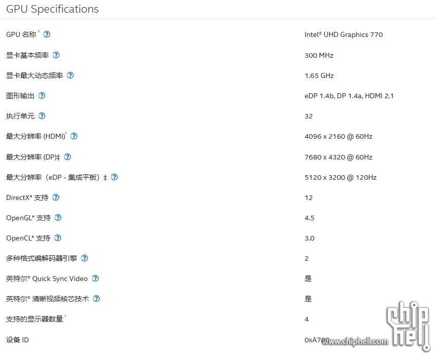

发表于 2024-7-24 11:32 | 显示全部楼层
fbi886 发表于 2024-7-24 11:21
不试啦不试啦,太为难我的小i3和破精粤了,攒钱上显卡
UHD730和UHD770官网写的支持HDMI2.1,但最大分辨率写的4K 60HZ,DP口支持8K 60HZ
