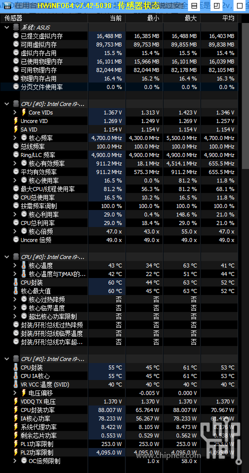

这是我在BIOS里OFFSET -0.1, CORE VIDS 也设成了OFFSET - 不过懒得摸减多少, 如果是AUTO ,直接全1.4以上
如果我是全AUTO ,估计得1,5以上了,本来想全自动截张图,更有说服力,担心就这样一把头给我干缩了,不可逆,还是算球,
5月底的,和七月的这个BIOS我都刷过,用过 ,感觉有小猫腻,就是如果不用INTEL 默认 , 和5月之前一样的设置 ,电压就是比以前还 高...所以,到底是故意的还是故意的呢
可想而知那几个U的用户回家全默认,自己不知道微调,不炸谁炸?那电压....

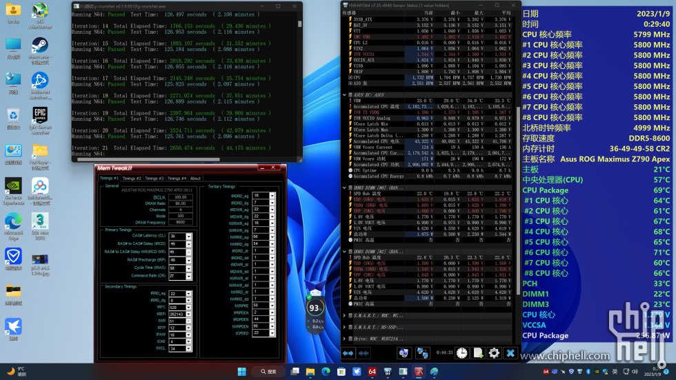

cfan7777777 发表于 2024-7-24 00:02
就留一个小核肯定更稳
从哪里脑补我只留一个小核啊。。你这脑补能力也是极强的。大6g小4.6是只关超线程。
我一直都觉得超线程是垃圾所以上手就关的,散热也就是普通aio。
5.8超线程小核全开R23 10分钟1.24v
5.8关超线程yc 21圈44分钟 1.27v yc压力比r15可高多了。
之前6g也就1.3xv
发表于 2024-7-24 10:26 | 显示全部楼层
我一直都觉得超线程是 ...
哥们你图发错了吧。。这R23明显不是全开的成绩。。。
