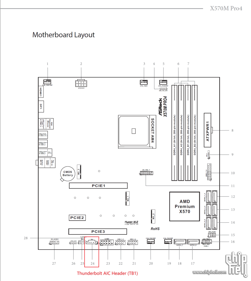

发表于 2024-7-23 21:41 | 显示全部楼层 |阅读模式
今天看主板的说明书,发现还有thunderbolt接口,怎么用?
发表于 2024-7-23 21:44 | 显示全部楼层
雷电卡的接口啊,主板支持雷电卡,但是都要和主板这个插口单接一条线

发表于 2024-7-23 22:21 | 显示全部楼层
雷电扩展卡插 PCI-E插口,之后接上雷电接口。
但雷电扩展卡单买,要好几百,失去意义
我没理解错的话,是这样。
发表于 2024-7-23 23:26 | 显示全部楼层
买扩展卡添雷电口
不过这个口有好多种,这个TB1不仅针脚数不一样,甚至针脚数一样的定义也有可能不一样
发表于 2024-7-24 00:29 | 显示全部楼层
pcie雷电拓展卡要用到这个口
如果没有雷电拓展卡就等于没用吧
我猜测可能是用来传输雷电的USB协议

发表于 2024-7-24 01:14 | 显示全部楼层
要买对应板厂的指定TB拓展卡的场合下,会接出一条线,来跟主板上预留的这个座子链接,才能正常启用雷电功能
不同板厂的不可混用,**是可以单独短接用,但是热插拔存在bug

发表于 2024-7-24 08:58 | 显示全部楼层
独立的TBT card不仅仅通过PCIE slot插在主板上, 还需要有几根额外的side-band信号连到PCH. 这几根线没有统一接口, 各家板卡厂商自己看着弄.

发表于 2024-7-24 11:50 | 显示全部楼层
你买了同品牌的雷电扩展卡还要拉一条跳线到主板的那个接口上用的。要让雷电口输出视频信号的话,可能机箱后面还要拉一根DP跳线从扩展卡的DP IN口接到显卡的DP口上。
