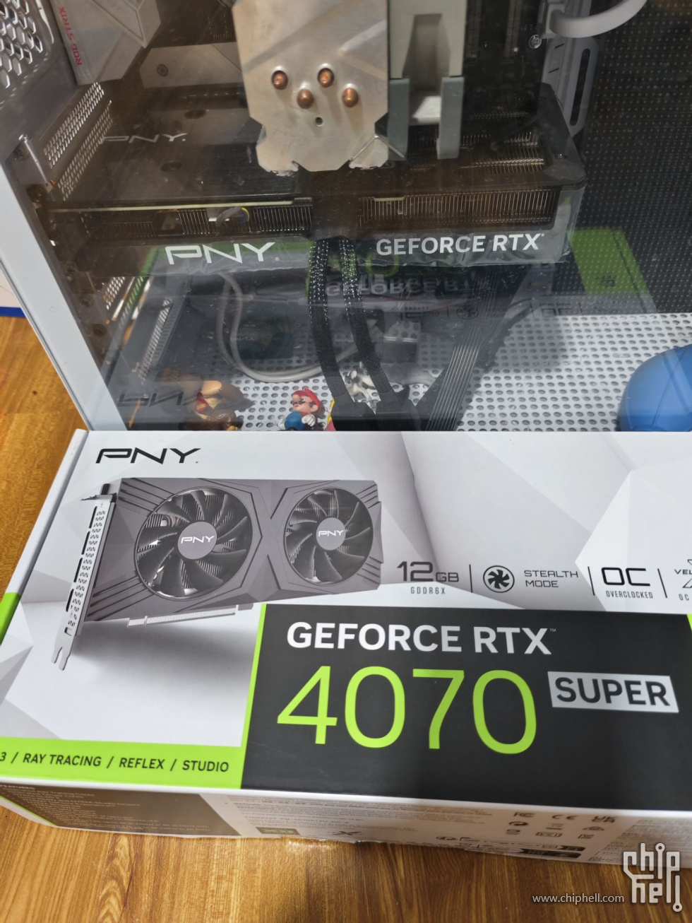

先上直观图
作为老鸟,为何不长记性,不加钱买高级点的卡而非要趟丐版的浑水呢?那是因为这张卡有点特殊
首先,标准双槽宽,25厘米长非越肩的身材对小机箱兼容性极好。我准备装进乔思伯z20里,那样电源就可以不限长了

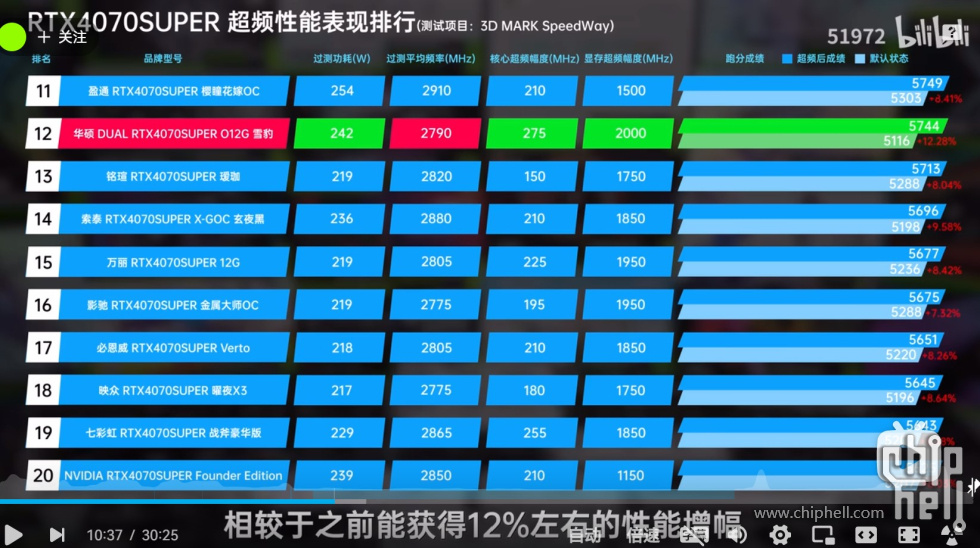

其次,它核心/显存7+2相供电=FE,基础性能=FE,超频性能竟然还超过一大群三风扇超贵的卡。如下图
最后,它虽然只有三根非镀镍热管,但微凸铜底+核心显存一体化底板设计非常科学,最终散热效果不错。金属背板也比万图师之类良心
40系是散热普遍过剩的一代,我盲猜三根热管足够4070s用了,大着胆子从多多4139元入手一张。老板说好评返20,总价才4119,我很满意

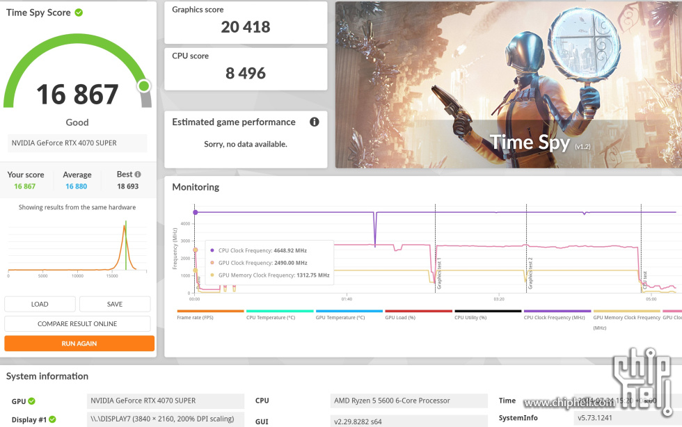

跑个ts
按网络作业拉一下频率,功耗锁死210w我没兴趣动。平时玩肯定也是默频啦
我计算的幅度是5.5%提升。按网络评测,即综合各种跑分和真实游戏,提升幅度是8.26%,在如今这个出厂灰烬的年代算可以了。

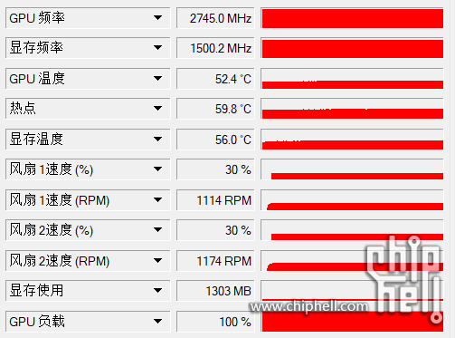

烤个鸡——吧
机箱风扇0,但是侧板敞开。室温29
总体来说一万个满意。风扇相当安静,满载是有一点点声音,但绝对一点都不吵。这也是我看了几个评测确定好了的事实

评测里不是20张卡,是29张…所以我说排18的它超频能力不错  发表于 2024-7-24 20:26

“超频性能竟然还超过一大群三风扇超贵的卡”
这个无法认同,每张卡的核心体质不同,这等级没特挑的必要,你买到的都是随缘的,评测里的超频性能没参考性。另外你这烤机75℃有点高啊

这个无法认同,每张卡的核心体质不同,这等级没特挑的必要, ...
那是51972测试数据排名,倒不是我的观点。说实话40系超显存是最有效的,这卡可以+1850
而有的卡,故意采用核心显存分离式散热,显存只能+1200
最终成绩自然惨不忍睹,完全没毛病

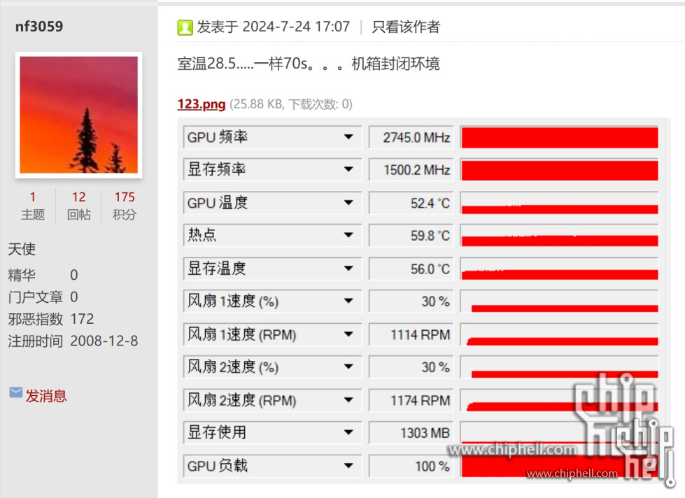

室温28.5.....一样70s。。。机箱封闭环境
msnqqmail + 5 666

这是在搞啥测试,倒是完整放出来啊,包括功耗,就拿跑3DMARK为例,4070s不可能在1100风冷转速、不缩TGP、不降压下做到封闭式机箱内满载50多的核心温度,更别说是在这么高接近30度的室温环境下

我就随便跑了下。。。 看图也看得出来啊 2745 显存1500 电压功耗不都挺明显的么。
0.95V 风冷超级雕 PA602 前置530转
发表于 2024-7-24 18:05 | 显示全部楼层

功耗在哪?我还以为是水冷卡呢,原来就是个风冷卡。我拿自己的4090去试了下,开着27度空调,在220W下跑3DMARK,风扇1100转,核心温度max都超过了52度,4070S这种小die+远不如4090的散热规模,是怎么在室内28.5度+封闭环境+1100转转速下做到满载52度的,别告诉我自己为了截图晒数据后台限制了功耗,核心一样可以显示100%满载,这种图有啥意义

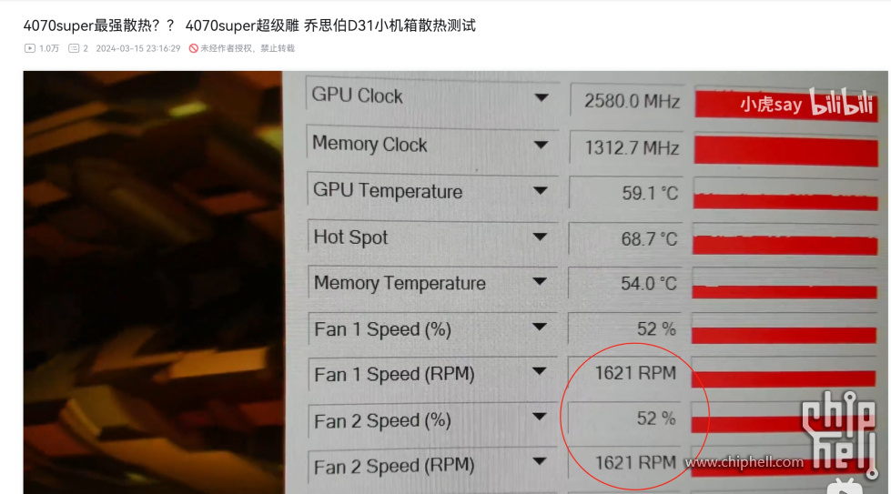

这个不叫杠,吹牛要有个限度,上网随手找了个北方的up测试4070s超级雕的视频,别人烤机还是在1600的转速下,室温还低于你,请你是怎么在满载下做到52度的,外星来的黑科技机箱吗

我上网随便找了个北方早春的up主测试的数据,风扇都干到1600转了,热点也接近70度,还随手看了些其他人的测试,大差不差,就知道这个数据有多离谱多有水分了,这种就是纯纯的CHH气氛组
