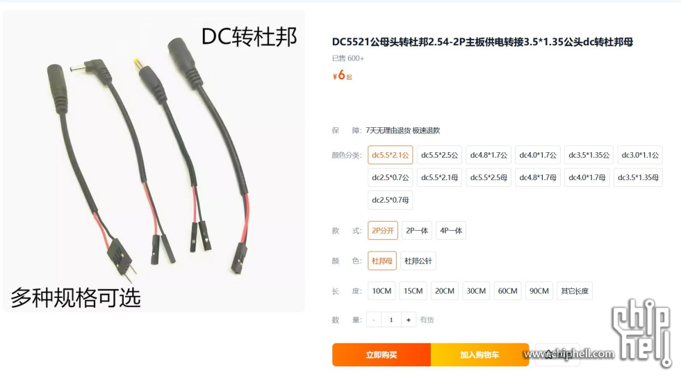

空间不够,可以自己做这样的线,非常简单的2根线用压线钳压一下 插入针脚

发表于 2024-7-25 17:46 | 显示全部楼层
Jutean 发表于 2024-7-25 17:41
三楼说了这个方案实际上转接板受空间影响用不了
如果是延长线还能考虑一下 ...
这个东西应该尺寸够了吧。什么规格都有 。淘宝一搜就出来了。4P一体或者2P分开的杜邦母都可以接入主板USB9针中取电
 楼主| 发表于 2024-7-25 18:30 | 显示全部楼层
一个人的世界 发表于 2024-7-25 17:46
这个东西应该尺寸够了吧。什么规格都有 。淘宝一搜就出来了。4P一体或者2P分开的杜邦母都可以接入主板USB ...
这个方案可行,再问一下针脚图是这样的,有正负分么?

发表于 2024-7-25 19:00 | 显示全部楼层
市场上绝大部分的DC插座都遵循内+- 的规则,直流电源是一定分正负的。一般都是红线正黑线负,因此插针可以遵循红线插针接你的图中的USB插针1脚黑线插针接7脚 引出+5V电源。当然你分别接2脚和8脚也可以!

 楼主| 发表于 2024-7-30 18:14 来自手机 | 显示全部楼层
一个人的世界 发表于 2024-7-25 19:00
市场上绝大部分的DC插座都遵循内+外 - 的规则,直流电源是一定分正负的。一般都是红线正黑线负,因此插针 ...
今天到了,按大佬说的接线,转接线未正常供电,该如何排查?
 楼主| 发表于 2024-7-30 18:35 来自手机 | 显示全部楼层
看错了,已正常
