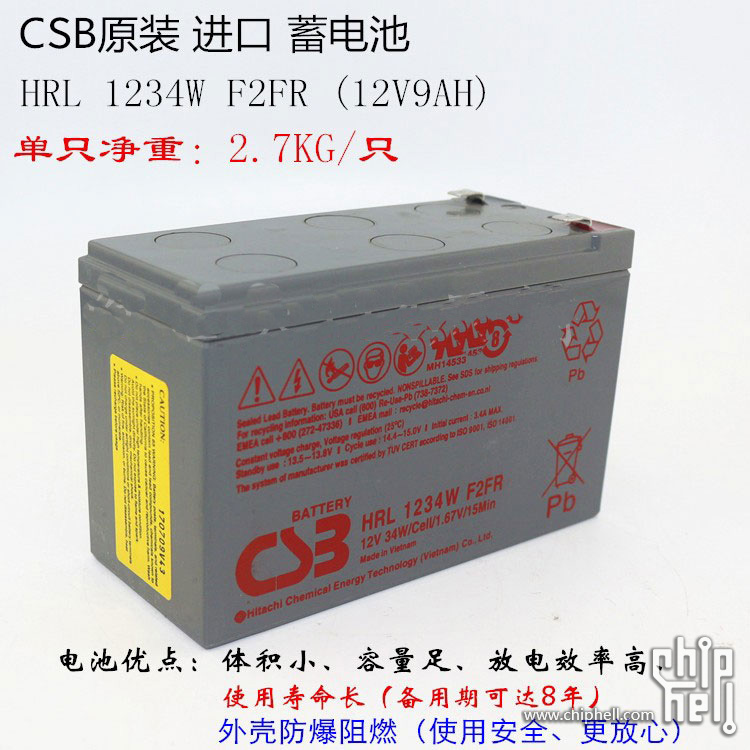

还有一个牌子可以代替松下电池,希世比 CSB HRL1234W F2FR 12V9Ah 铅酸蓄电池 医疗消防应急通讯UPS电源

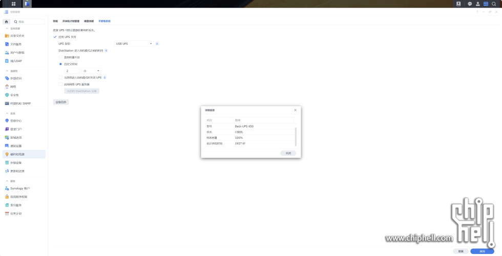

绝对有问题啊,不可能这么短,我和你一样的用了5年的BK650,接的 DS918+四硬盘塞满+两条M2缓存。NAS里看显示如下:
