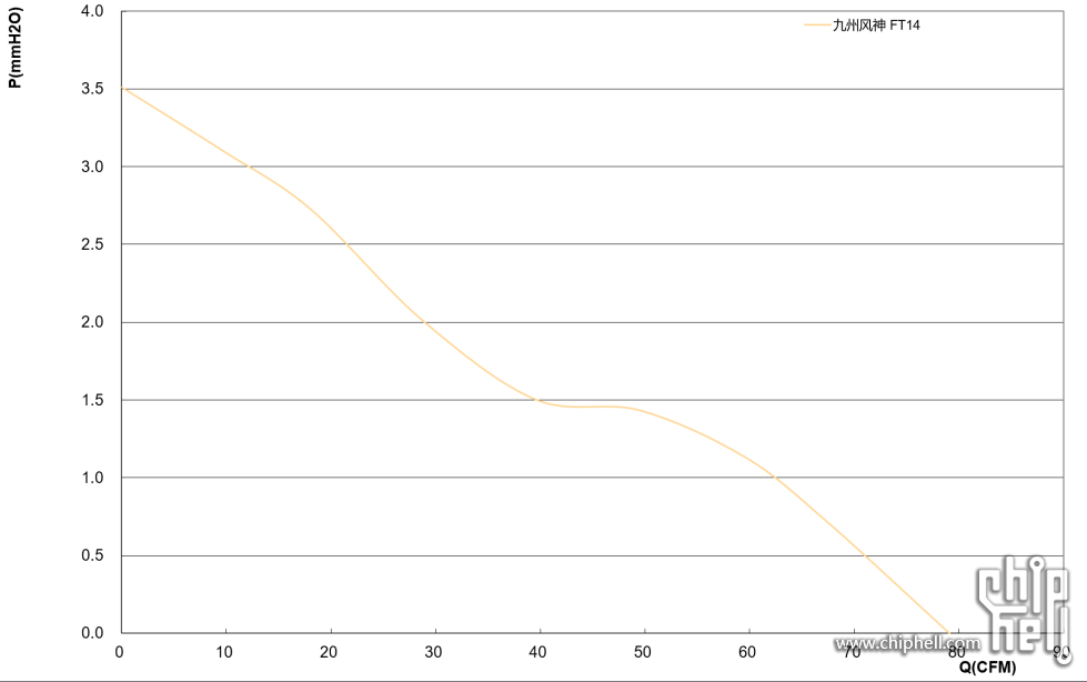

FT14@1650RPM 79.3CFM 3.5MMAQ 32DBA
下面是PQ 先来个一眼评价 从pq来看 ft14这玩意的压升在140里算是非常夸张(对比前两期140风扇测试 有很明显的压力取向(当然也有闭环控制的功劳
接下来是FFT 从频谱上分析没有太多的peak 旋转噪音及谐波占据主导 听感上也比较正常(除了低速贴在耳边有轻微类似啸叫的噪音 十几公分外不可闻 推测为电机或其他器件啸叫
附带一个A14rGEN2 TL140 FT14对比

照例简单点评一下
结合pq和噪音来看 ft14有很明显的压力取向 在空转表现不算亮眼 但是随着压力提升 效能也会逐渐靠前
根据pq推测 在常规aio冷排中表现能持平第一梯队 而在超厚排或者冷排+防尘网的复杂环境 可能会领先其他14025几个点(具体要结合工作点噪音
最后整体说一下综合表现 压升在14025里算是独一档的高 在其他产品里非常少见 失速裕度一般 整体还有进步空间 算是冷排和高阻环境特化风扇 在高阻表现亮眼
电机不错 转矩优化非常到位 没多少震动 起转停转几乎无感(不过我对这个透明转子壳的良率表示怀疑
钕磁铁在消费级风扇里挺少见 之前没看见过有类似的产品 至于钕磁在消费级风扇的作用 就我了解到的 除了他们宣传的充磁精度以外 主要作用就是降低扇叶重量了(降低重量可以降低轴承载荷提高寿命 当然具体有多少得看他们测的老化寿命
扇叶厚度比较高 再加上转矩优化不错 没发现有啥共振异响 就这样

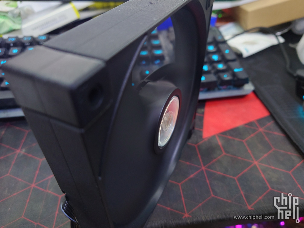

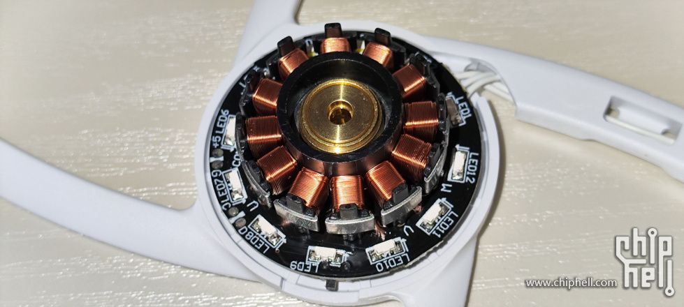

 楼主| 发表于 2024-7-26 18:41 | 显示全部楼层
简单拆解如下
扇叶曲面如下(该说不说这个扇叶这个厚度 就算用单相电机也没共振异响

铜线绕的真漂亮
发表于 2024-7-26 21:37 | 显示全部楼层
14CM 风扇的尴尬是适用性,没有风冷塔体能常规安装
 楼主| 发表于 2024-7-27 16:09 | 显示全部楼层
ra2999 发表于 2024-7-26 21:12
铜线绕的真漂亮
铜线绕的漂不漂亮大概是治具的关系 九州这种估计是定制的治具
真要说工艺性的话 10极会麻烦不少 8极正常绕即可 10极需要反绕 对绕线机要求有点高

为了加灯珠牺牲了定子直径

fcs15963 发表于 2024-7-27 17:11
为了加灯珠牺牲了定子直径
在这种低速扇子里 定子直径对效率没啥大影响 只要不小过头都ok
如果是单相的话 定子过小发热会很严重 但是12槽三相比单相的温升低太多了
非要说的话 加了灯珠以后 气隙会变得非常大 这个时候就需要匹配的磁负荷 如果是胶磁可能就会出问题 但是他们都用钕铁硼了 那就随他们造吧

每一把轴流风机都会有的 旋转噪音及谐波是轴流风机离散噪音的主要组成部分 谐波不同风机都还有多有少 但是旋转噪音是每一把扇子都有的 如果按照ft14分析 1650rpm 7叶 得到旋转噪音为192.5hz 虽然跌出a权计凹坑外 但也算是较低的 ft12的话是2150rpm 9叶 367.5hz 谐波都是次方关系很好算

看那PQ,失速区特化,感觉有点微妙
一般即使用在厚冷排上也不会掉到失速区
不过这扇子至少在失速区前的高阻环境表现亮眼
实际环境下相信比起TL140会互有胜负,相对A14 G2就近乎完败吧

 楼主| 发表于 2024-7-28 20:46 | 显示全部楼层
mch 发表于 2024-7-28 03:36
看那PQ,失速区特化,感觉有点微妙
一般即使用在厚冷排上也不会掉到失速区
完败那更不至于  结合pq和噪音分析 假设a14g2和a14rg2pq一致 那过排风量差距也就两三个点
厚排估计更没啥差距  要是厚排加上防尘网 估计a14g2会先跑到失速点 虽然ft14拐点也就比a14g2略好一点 差不太多
非要说的话 我还是对tpi这个轴承不放心 对比sso2是有差距(但是话说回来pq也不能决定一切 a12和t30拉一条同噪音的pq出来 这俩工作点效能几乎一模一样 但是风冷效能t30就是会比a12好 冷排刚好反过来
