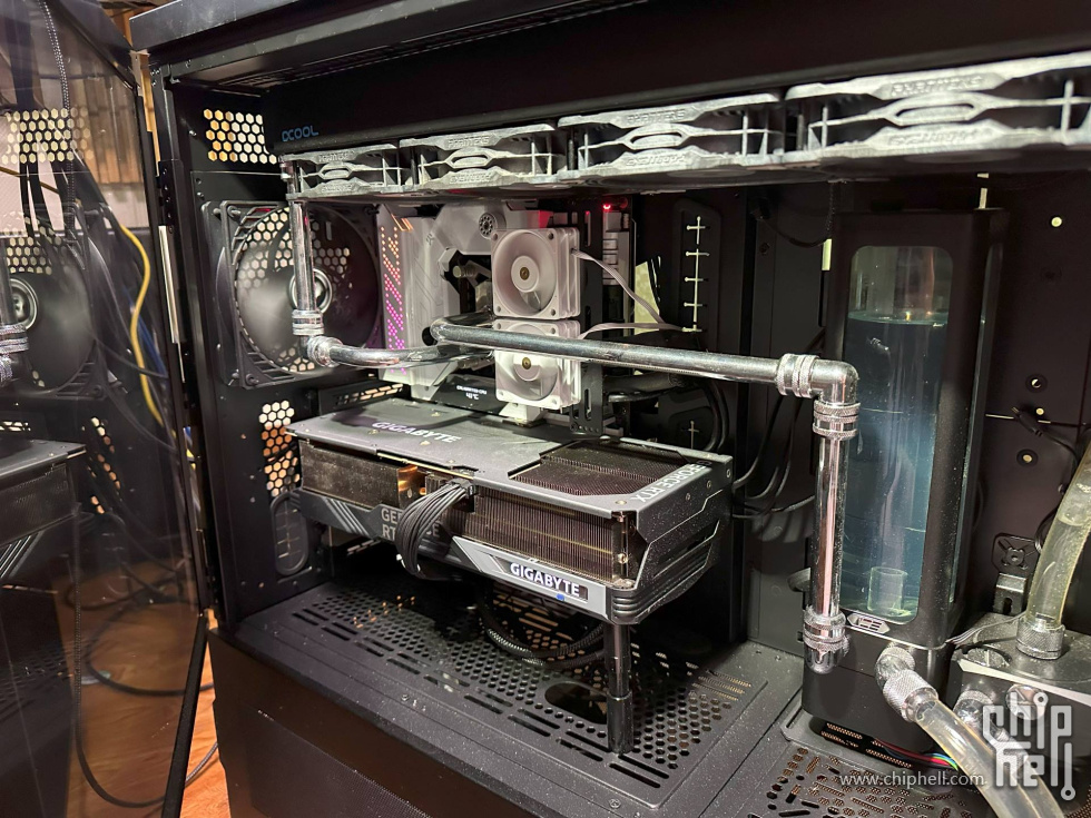

对大机箱来讲
前进风吹得远和吹的直也是一个加分项(但是 风压大≠吹得直 吹得远
最好的方法是做一个内存风扇支架用一颗9cm或者12cm直吹内存

非常有效 但是丑哭了

非侧透机箱可以解决

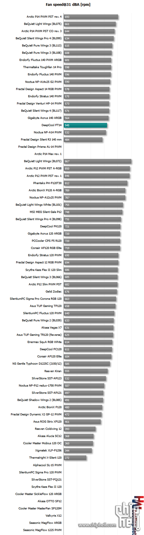

嗯嗯。。。现在其实测试风扇最大问题。网上的。大多数都没有底噪低的房间。。大多数都是巨吵的。所以说安静都没有一个很好的指标参数。。
leeosx 发表于 2024-10-16 21:05
嗯嗯。。。现在其实测试风扇最大问题。网上的。大多数都没有底噪低的房间。。大多数都是巨吵的。所以说安 ...
我能找到真正有测静音的就只有HWcooling,他家31dBA对应的转速依我体验是耳朵贴着也几乎听不见的程度
配合28-31页33dBA频谱图看,各种轴噪啸叫无所遁形
Hwbusters和Quasarzone都有消音室,但他们家测的最低噪音等于HWcooling测的第二高噪音
