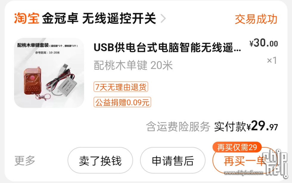

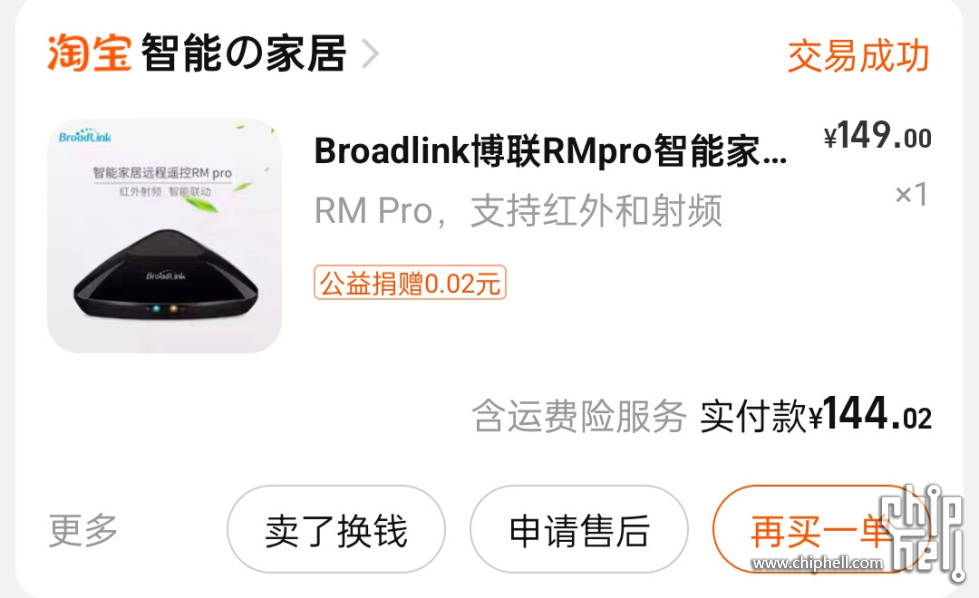

发表于 2024-7-26 20:19 来自手机 | 显示全部楼层
博联的是遥控全屋,顺便给电脑上装了个遥控开关,给博联学习遥控器之后就也能控制电脑了
