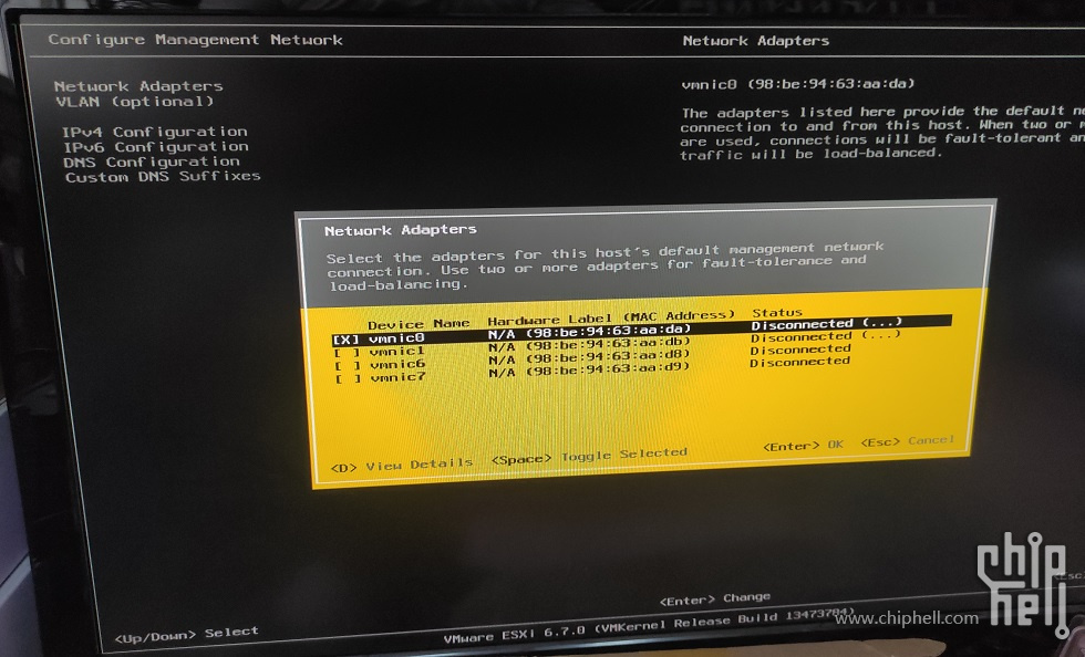

开机,找了个ESXi系统盘插上,可以启动,但是找不到网卡,因为ESXi 6.7没有i225网卡的驱动。
插上前几天网友介绍的IBM小型机拆机网卡(2端口万兆,2端口千兆),就有网卡可用了。
