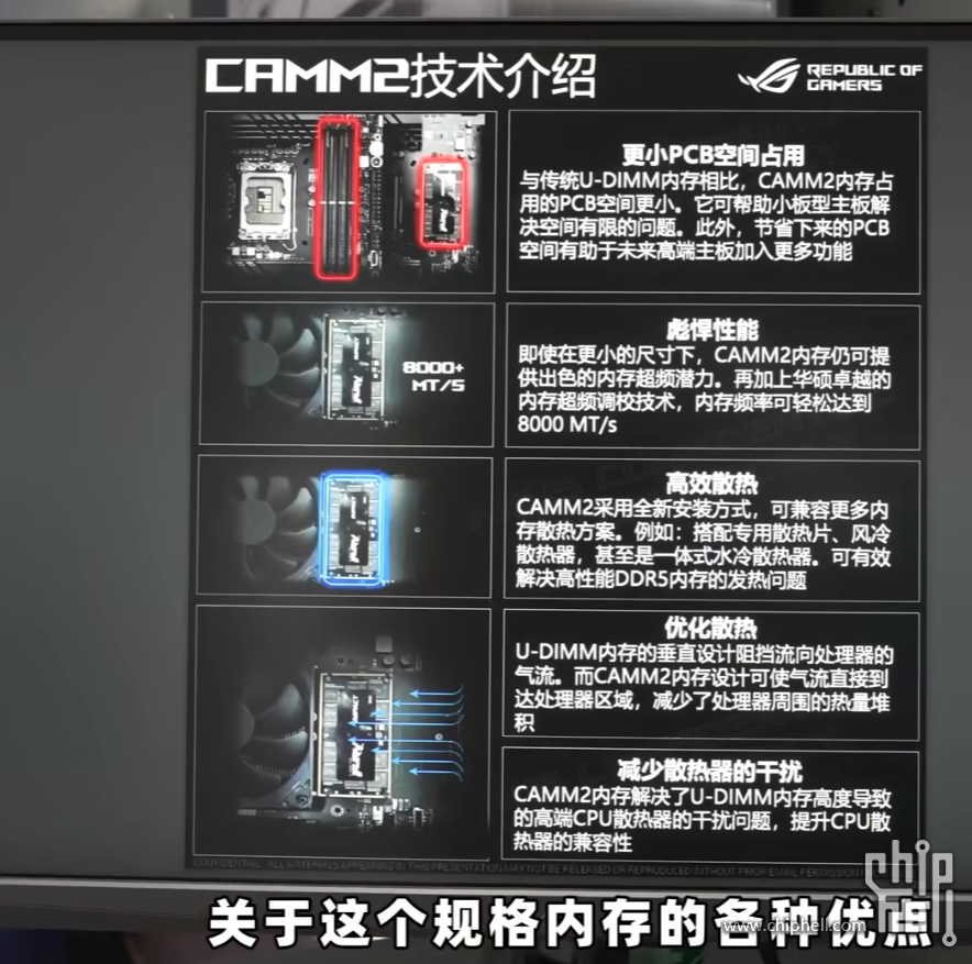

CAMM2内存这种规格真的不错,不仅解决困扰买4根 32G DDR5 内存条 无法跑6000MHZ的用户的问题
同时也解决了萌新用户 大力出奇迹把,内存条插槽给插坏的操作. 防什么呆啊?
这个扭一下螺丝就行,不过是不是能扭坏主板 不好说?

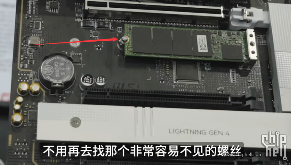

M.2要扭这个螺丝的设计简直弱智,标配快拆好评
华擎开了个头,其他厂加大力度

camm太占地了,适合打包卖准系统给“小白”,插个显卡就能开机的那种,并没那么适合本来就没多少人玩的pcdiy
发表于 2024-7-28 00:25 | 显示全部楼层
楼上先把内存对比一下吧?    这个CAMM2内存占位置还是4个插槽占位置?
发表于 2024-7-28 00:30 | 显示全部楼层
银月 发表于 2024-7-28 00:06
camm太占地了,适合打包卖准系统给“小白”,插个显卡就能开机的那种,并没那么适合本来就没多少人玩的pcdi ...
CAMM2并不比传统的内存条多占地方,反而比传统的占用少
发表于 2024-7-28 00:31 | 显示全部楼层

几点,你不会觉得这一片比4条dimm窄多少吧?
不会以为这玩意很好装吧?
不会以为这玩意容量很足吧?
camm主要解决了高马甲和散热打架,电气稳定性比dimm好一点
代价就是在桌面上用单条,容量最多只有同年dimm的一半

占位置? 你们纠结这个干嘛,败家之眼就是这样写的
它搞不定 还吹 CAMM2干嘛?

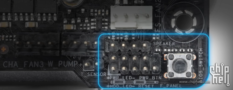

发表于 2024-7-28 00:46 | 显示全部楼层

这个camm2是类似苹果的统一内存架构吗
要是这样的话能玩更高参数的大模型了吧
用ddr5跑模型那速度实在太慢了
发表于 2024-7-28 00:56 | 显示全部楼层
要是这样的话能玩更高参数的大模型了吧
用ddr5跑模型那速度实在太慢 ...
并不是
发表于 2024-7-28 01:04 | 显示全部楼层
要是这样的话能玩更高参数的大模型了吧
用ddr5跑模型那速度实在太慢 ...
显然不可能,这只是换个样子吧?工作原理和性质应该没变化
发表于 2024-7-28 01:08 | 显示全部楼层
gbawrc 发表于 2024-7-28 00:46
电源灯硬盘灯开机重启插针为什么不能合并一个接口,
手指粗短的玩家要在狭窄的机箱内插这几根针脚比50米气 ...
去打人硕的主板盒子里摸一个小集成块 就行了
或者买个这些做成一个头的机箱

容量是个问题,目前最大只支持128G.
后续厂家们是不是会升级更大容量的规格不好说,目前只是看市场反馈吧大概
问题有多少用户 要一次上到 超128G的规格,需要超大容量就买传统dimm的完事
目前不是非此即彼关系

locoroco 发表于 2024-7-28 01:12
容量是个问题,目前最大只支持128G.
后续厂家们是不是会升级更大容量的规格不好说,目前只是看市场反馈吧大 ...
现在还是跟背插一样,玩票大于实用,实际你说这方块省地方吗,省了,但没完全省,形状就这样了,比dimm短的那点尺寸并放不了啥其他东西
所以跟笔记本一样,做成看起来能拆,但实际上不会拆的,当准系统卖或者给商用整机用,倒是挺好的

我反正觉得 解决讨论区里 茫茫多 插4条dimm 频率就上不去甚至不能正常开机过检 的 问题
这个优点 远大于你所说的那些占位置之类的所谓缺点就可以了,
CAMM2才开始嘛 也就这样

解决不了,camm2这点面积=插2条dimm,容量也差不多,所以camm2=插2条dimm
那么这个时候实际上我还是会选择dimm,因为万一我哪天要插4条还有机会

这东西,据说还要配散热器,因为频率上去了,发热不小
发表于 2024-7-28 01:31 | 显示全部楼层
我非常期望CAMM2快点到来,解决内存散热问题
单根双通说不定内存控制器直接砍成1通道1根...物理上避免4根上不去的问题....
唯一的疑问是容量够不够大

主贴里已经写上了,
可以支持DDR5 128G容量
双通道并6000MHZ,
相当于解决了
传统dimm插4根DDR5 32G上不到6000MHZ的问题
这不是我说的,
基于林大关于camm2内存规格的讲解

等你看到价格合理的d5 camm2 128g条的时候,早就满大街d5 64g 单条了
用ppt概念产品打大路货毫无意义

camm如果做不了大容量高频率
那可能还是打不过DIMM
不过ITX的话可以考虑在主板背面做CAMM然后内存颗粒导热垫直触背板了倒是可以
发表于 2024-7-28 02:25 | 显示全部楼层
建议柠檬 发表于 2024-7-28 02:22
camm如果做不了大容量高频率
那可能还是打不过DIMM
没风,会热死的
再来个背靠背的显卡直接升天

CAMM2的电气性能无疑比DIMM好  也就是上高频更容易了

大容量不可能,因为颗粒数比DIMM少一半左右,高频率一定可以。这个东西的存在就是为了高频
发表于 2024-7-28 02:51 来自手机 | 显示全部楼层
CAMM是基于dell一开始LPCAMM的规范,之后由JEDEC制定的,和diy板厂没关系,板厂只是捡个现成的来用罢了。
板厂在内存上的创新其实是cudimm,方便跑高频,还是原来的长dimm。不过这个cudimm本来也是JEDEC自己的规范,只是ckd芯片之前没有强制。
至于M.2快拆那个,我不知道你是不是没用过,其实很不可靠很容易掉落和破碎,长期来看还不如螺丝固定得安全。或者更省钱粗糙的M.2搭扣快拆都比这种M.2旋钮快拆可靠得多。
