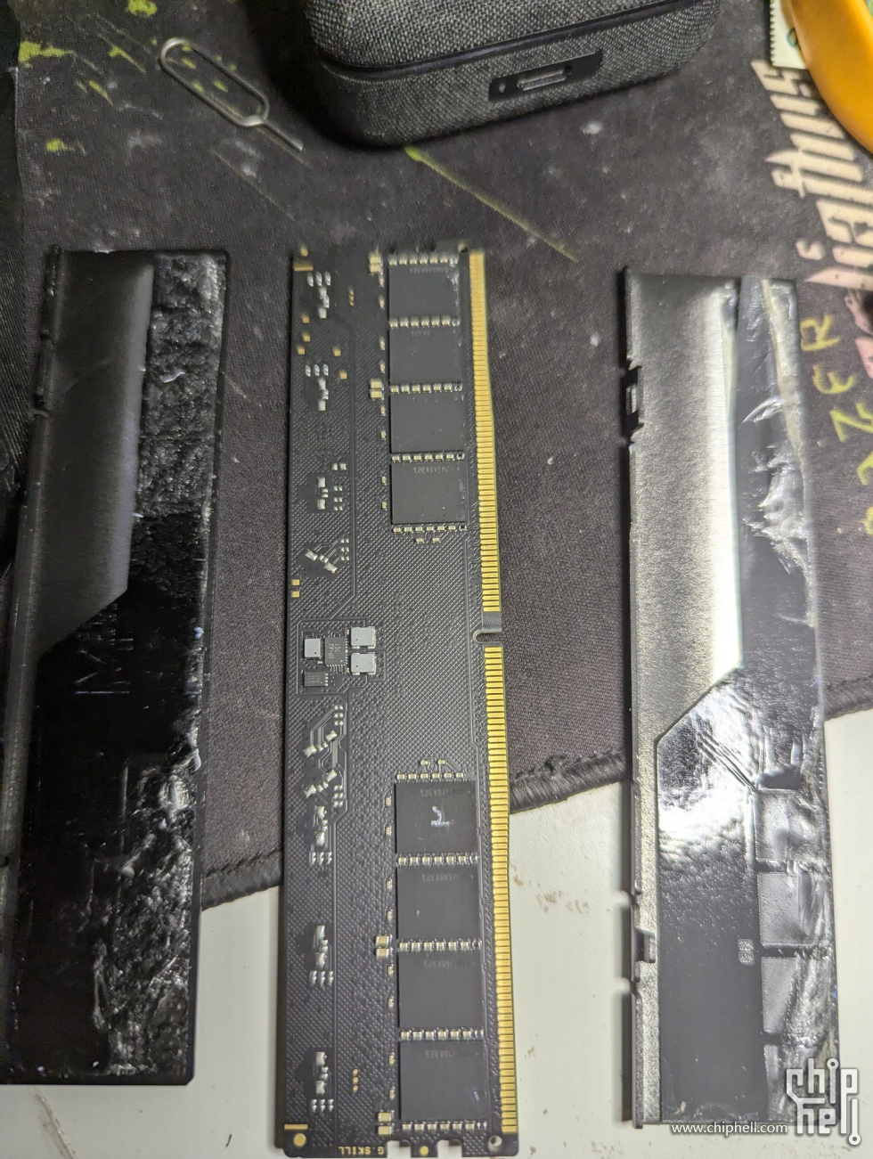

条子是芝奇的焰刃64g A die黑片
F5-6400J3239G32GX2-RS5K
颗粒识别码是 0R48KS812A
芝奇是真的黑,BIOS里面看这A die原生是4800。。。所以说是拿降级片加压改的XMP
室温29度,有空调但是出风口在地上离我很远
非直触,效果依旧立竿见影
纯马甲烤鸡半个小时SPD 60C+
上水之后1个半小时才40C

发表于 2024-7-30 12:24 | 显示全部楼层
是双面16颗粒的吗。单颗粒8G

 楼主| 发表于 2024-7-30 12:34 | 显示全部楼层
yehaku 发表于 2024-7-29 23:24
是双面16颗粒的吗。单颗粒8G
双面16, 单颗16Gb啊 16x2GB才能单条32

发表于 2024-7-30 14:05 | 显示全部楼层
焰锋戟默认也是4800,这有啥好奇怪的

 楼主| 发表于 2024-7-30 21:08 | 显示全部楼层

 楼主| 发表于 2024-7-30 21:12 | 显示全部楼层
Errat1c 发表于 2024-7-30 01:05
焰锋戟默认也是4800,这有啥好奇怪的
那不更是黑,死贵的条子还不如小绿条。。。

发表于 2024-7-31 08:54 | 显示全部楼层
1.6确实只能靠水了,风冷应该散不过来了
发表于 2024-7-31 08:57 | 显示全部楼层
拿个 T30对着吹 也就 这个温度 还有 SPD 4800而已 并不表示用的黑片
我有个山寨牌子的 8000mdie 人家基础频率也是 4800 拆开mgb 怎么能用频率来判断呢

 楼主| 发表于 2024-7-31 11:14 | 显示全部楼层
我有个山寨牌子的 8000mdie 人家基础 ...
别搞错,水冷不是光为了温度,而是为了低噪音下的温度。
看图就知道是芝奇自己封装的,不是原厂,吐槽的重点是这个,不是光spd

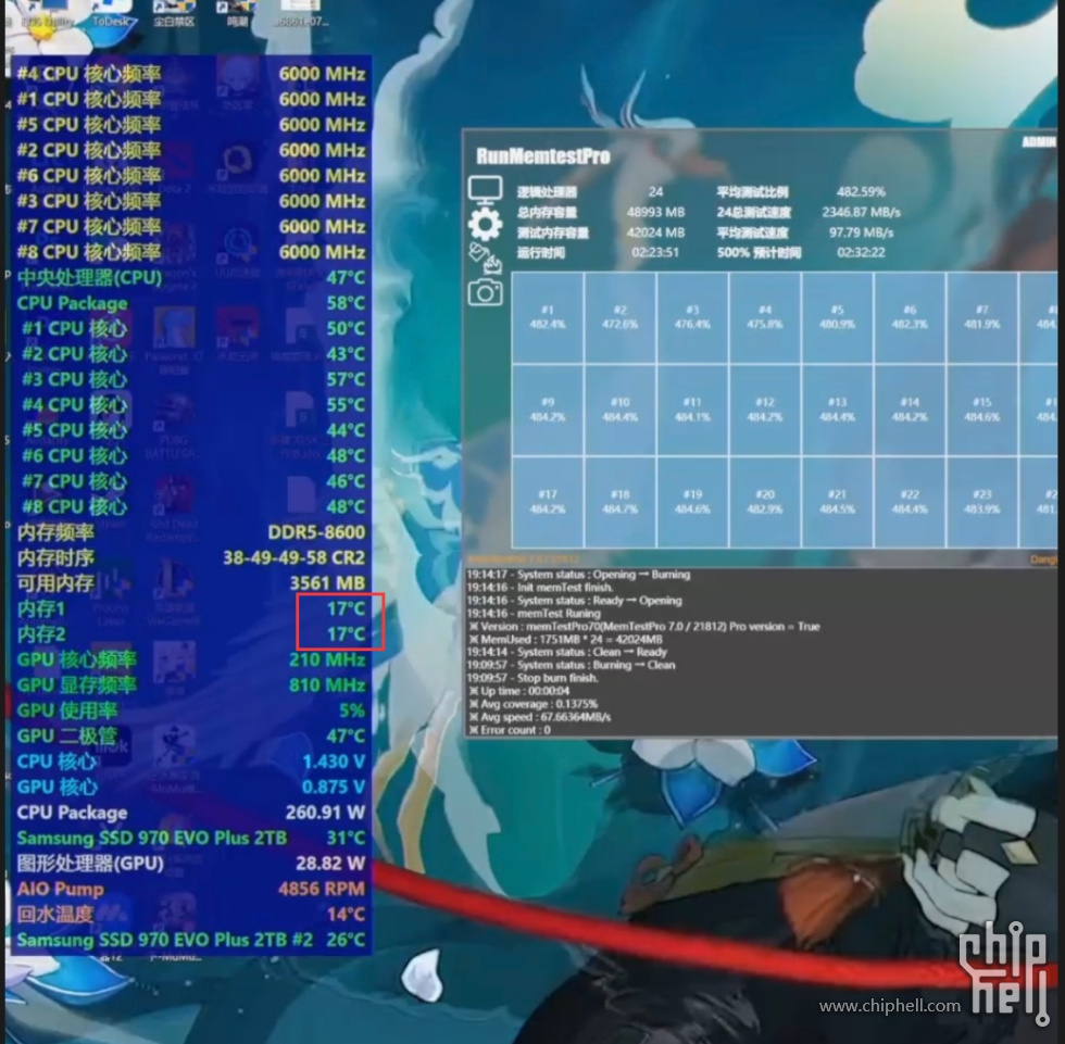

发表于 2024-7-31 12:20 | 显示全部楼层
我这才叫感冒
 楼主| 发表于 2024-7-31 21:33 | 显示全部楼层
哈哈哈哈,确实,我那是先感冒,之后发高烧
