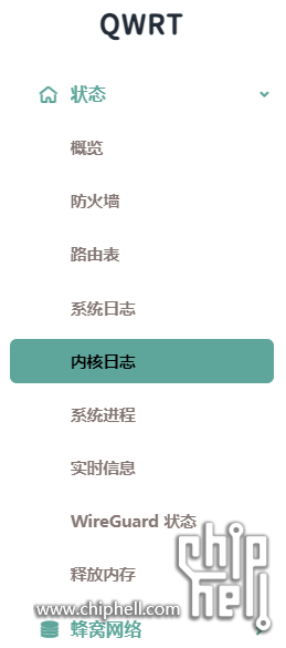

normanlu 发表于 2024-7-31 20:10
你这是串口看的?我这里dmesg没这些信息
内核日志zsbd
 楼主| 发表于 2024-8-1 08:35 | 显示全部楼层
是我自己编译的固件,没打开动态调试,后来重新编译了一个,可以了
