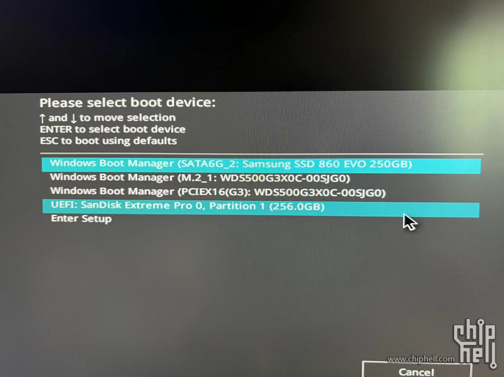

U盘做成ventoy启动盘过,但是已经删除全部分区格式化了,也改过MBR格式,为什么BISO还能找到这个启动项?
试了好多初始化硬盘的工具都没用,我看就是主板的问题了,只要是检测到可移动磁盘的分区就有这个启动项,手上还一块固态U盘是本地磁盘模式,就没有这个问题,有EFI分区才有启动项。

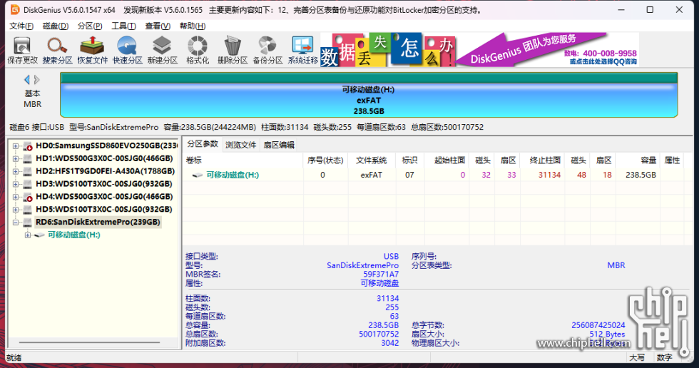

这些efi信息在你的某一个启动盘的efi分区里面。用磁盘天才看一看。
 楼主| 发表于 2024-7-31 12:17 | 显示全部楼层
我有点看不懂了,没有EFI文件路径BIOS也能找到启动项

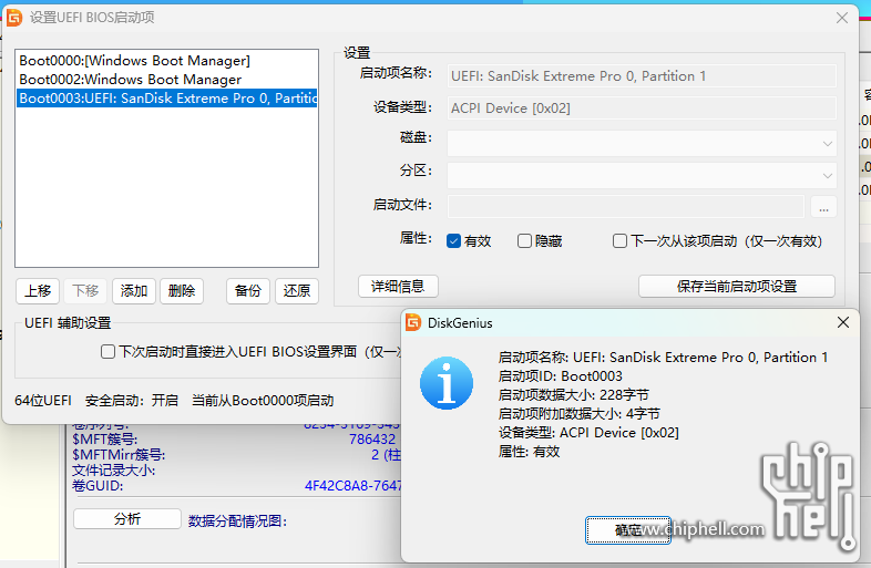

当然,也可能保存在bios的nvram里面,就跟你的bios各种设定一样,都存在那里。重置bios或许会清空。
发表于 2024-7-31 12:35 | 显示全部楼层
U盘还有其他分区?
发表于 2024-7-31 12:37 | 显示全部楼层
发表于 2024-7-31 12:45 | 显示全部楼层
在nvram里,有的主板支持删,有的不支持,用linux的efibootmgr删  (前提是确实没有EFI分区了)

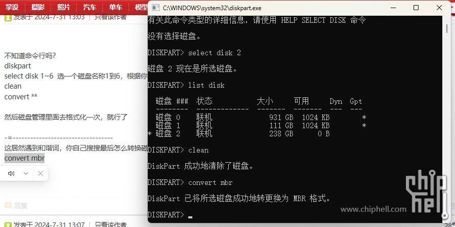

发表于 2024-7-31 13:03 | 显示全部楼层
不知道命令行吗?
diskpart
select disk 1~6  选一个磁盘名称1到6,根据你PC里面硬盘多少。你U盘就找容量最少那个磁盘,肯定对
clean
convert **
然后磁盘管理里面去格式化一次,就行了
这居然遇到和谐词,你自己搜搜最后怎么转换磁盘格式吧,不过你U盘也可以
convert mbr

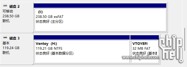

制作Ventoy启动盘时,会有个启动分区,这个分区没删除的话,bios里还会显示。
如果删除了U盘上的启动分区,bios里还显示启动项,那就用DG打开你系统引导分区里面的EFI文件夹,看看BOOT里面是不是关联了这个U盘的启动信息,删除了即可。

 楼主| 发表于 2024-7-31 13:55 | 显示全部楼层
猪头小队长 发表于 2024-7-31 13:03
不知道命令行吗?
diskpart
select disk 1~6  选一个磁盘名称1到6,根据你PC里面硬盘多少。你U盘就找容量最 ...
也不行啊
