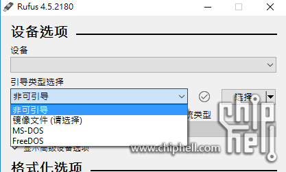

发表于 2024-7-31 14:37 | 显示全部楼层
用Rufus把u盘格式化为非可引导试试看?
 楼主| 发表于 2024-7-31 14:42 | 显示全部楼层
试了不行

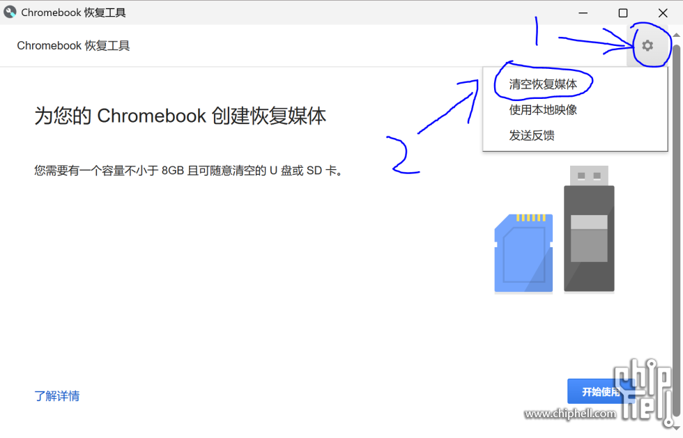

发表于 2024-7-31 16:07 | 显示全部楼层
 楼主| 发表于 2024-7-31 16:21 | 显示全部楼层
V2ELAO 发表于 2024-7-31 16:07
那试试chromebook恢复工具这个神奇chrome插件能不能彻底清理掉这个盘
微信图片_20240731162042.png 还是不行

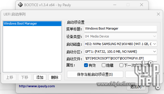

用bootice这个软件,UEFI选项-修改启动序列-选定要删除的项,最后点删除即可,千万别删错了

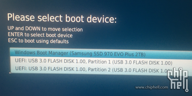

Pt_L 发表于 2024-7-31 17:25
我用这个U盘重新做了ventoy就是两个启动项了,删掉那个异常的启动项后,重启电脑还是有 ...
应该是有些bios只要开了uefi引导,所有U盘分区默认都显示为UEFI,具体能不能真的引导,要满足分区格式是FAT16/32 + 分区上存在.efi文件
图1:U盘只有1个分区,mbr FAT32,且是空盘 (跟楼主一样)
图2:U盘有2个分区,mbr NTFS+efi,只有选2#分区才进PE,选1#分区闪一下重回这个菜单(没找到efi文件)
完全不显示的U盘,(手上大概4-5种主控U盘)我没有;猜想大概与主控有关
