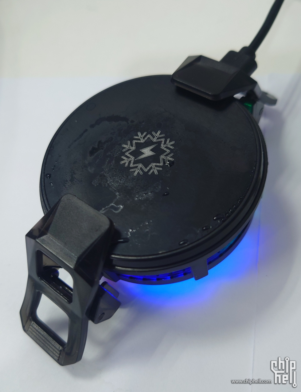

发表于 2024-7-31 18:34 来自手机 | 显示全部楼层
下图是手机用半导体散热器,用来个随身Wifi降温的。北方,今日晴。下雨天,环境湿度一上去,你考虑一下主板的风险。
