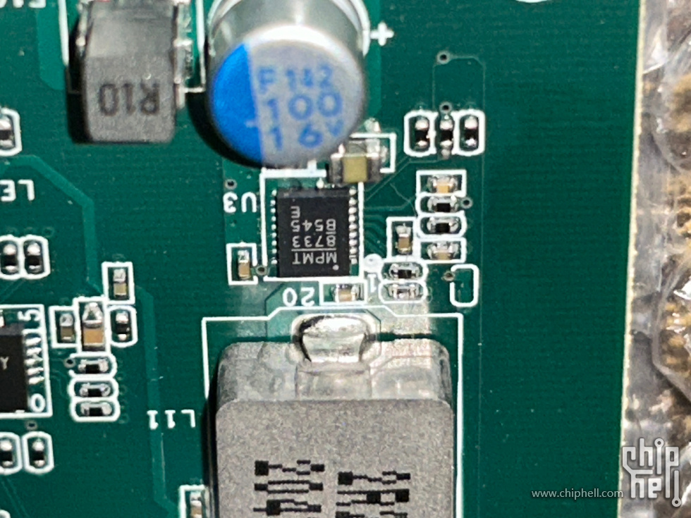

买了个pcie转m2的卡(支持4盘位),做工很好,还能很顺利的带3.3v 4.8a的pm983,看了下卡上有两个芯片,一个搜到了是l411b的时钟缓冲器,那另外一个肯定就是dc芯片(12v转3.3v),但搜了下没找到具体是什么厂家的,请各位大佬看看,这是什么芯片,最大支持多大的电流

不知道电感多大的怎么知道实际能输出多少?

卡上两个电感,大的L2R2 小的R10,  另外这个芯片编号是重新命名了?查不到一点相关信息

这种芯片通常是10A的持续电流
很多厂家都在做,不好查。。。。

mp8733,参数没查到

Monolithic Power Systems Inc
MP8733AGLE-Z
也许吧

找到MPQ8633A datasheet,看命名 规则,你的芯片是 MP8733B, The VTT-LDO is a 2A sink/source tracking termination regulator.
奇怪,怎么是LDO?

但是,在官网应用的图上面 写了 peak 23.5A
https://www.monolithicpower.com/en/virtex-us-fpga-discrete-power-solution

看封装和8633系列很像,12/20a电源,这种很多,12A的有这些MPQ8633A(H)        MPQ8634A(0.9)        TPS548A28(15A)        TPS54JA20(0.9)        TPS548A29(15A)        JWH5085A        JWH5086A        BPD60312
20A的有这些
MPQ8633B        MPQ8634B(0.9)        TPS548B28        TPS54JB20(0.9)        JWH5087A        JWH5087A(MAX)        BPD60320        BPD60320A        IS6607

还得是大佬,因该非常接近了(差不多类似于另外一位大佬说的MPQ8633),它支持4盘,每个一般来说5-6A 总计20-24A差不多。(以上是我根据asus hyper m.2 mini 使用NB671  6A这种输出得出来的,看来对于好点的这种pci-e转m2,基本都是5A以上的电流)

看了下MPS此类芯片的命名规则(以MPQ8633B举例):
MP: MPS prefix
Y: Year code
W: Week code
8633B: First five digits of the part number
LLL: Lot number
E: MPQ8633BGLE
芯片名称应该就是MP8733BGLE了,可是并未找到具体的datasheet
