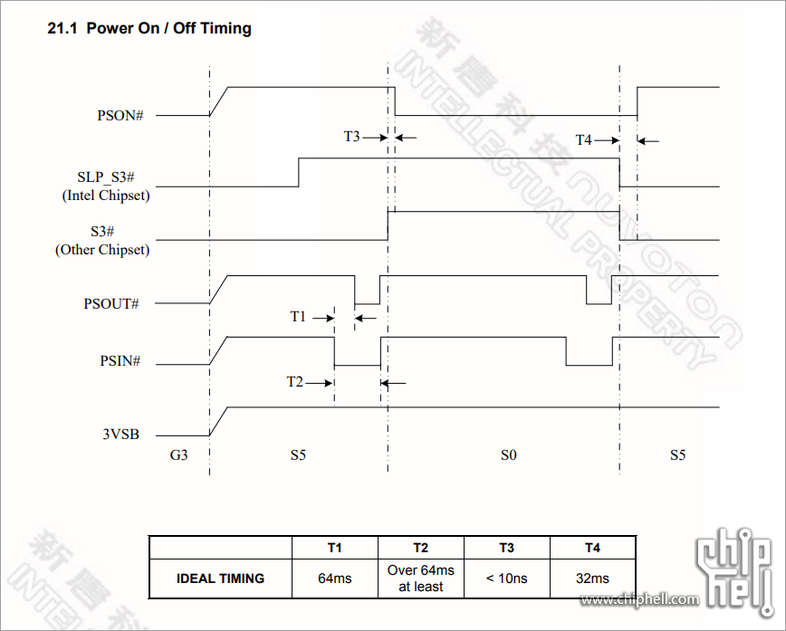

发表于 2024-8-3 00:27 | 显示全部楼层
dcl2009 发表于 2024-8-1 14:34
教你个办法,找一个16v 470uf的电容,跨接到开机线上,来电以后会先充电,有一个短暂的电流,足够触发开机 ...
有意思,这也可以。
找了一个EC芯片手册,查了时序,电源开关信号PSIN#至少要保持64毫秒,当然大家也知道常按5秒左右关机。
PSIN开机时序
PSIN开机时序
再去找上拉电阻,EC芯片手册说芯片内部有一个47k欧姆的上拉电阻,随便找一个主板电路图来看,主板上也放了一个4.7k欧姆的上拉电阻,这样算,并联之后4.3k。
然后把470uF电容,+3V电压放在电路里面跑。 手册里定义0.8V以下是low,2v以上是high,这样看图,大概低电平保持0.8秒,2.5秒之后就是高电平了。开机够了。
RC延时模拟
RC延时模拟
