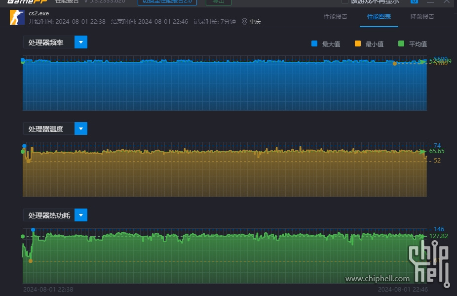

以下是我这一天打游戏出来的数据 大佬们可以帮我分析分析吗 我bios如果用最新的那是直接就 分分钟温度破百我现在用的3501 主板是Z690EG 分体水  水路是不是也有问题呢?
水泵在水路板的后面 平时是2000转的速度

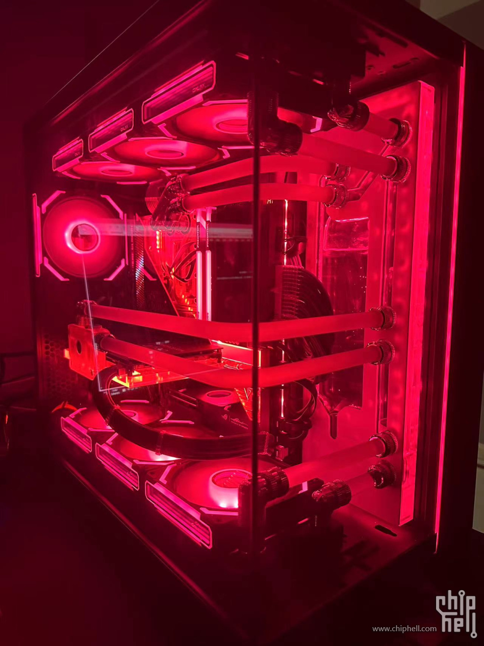

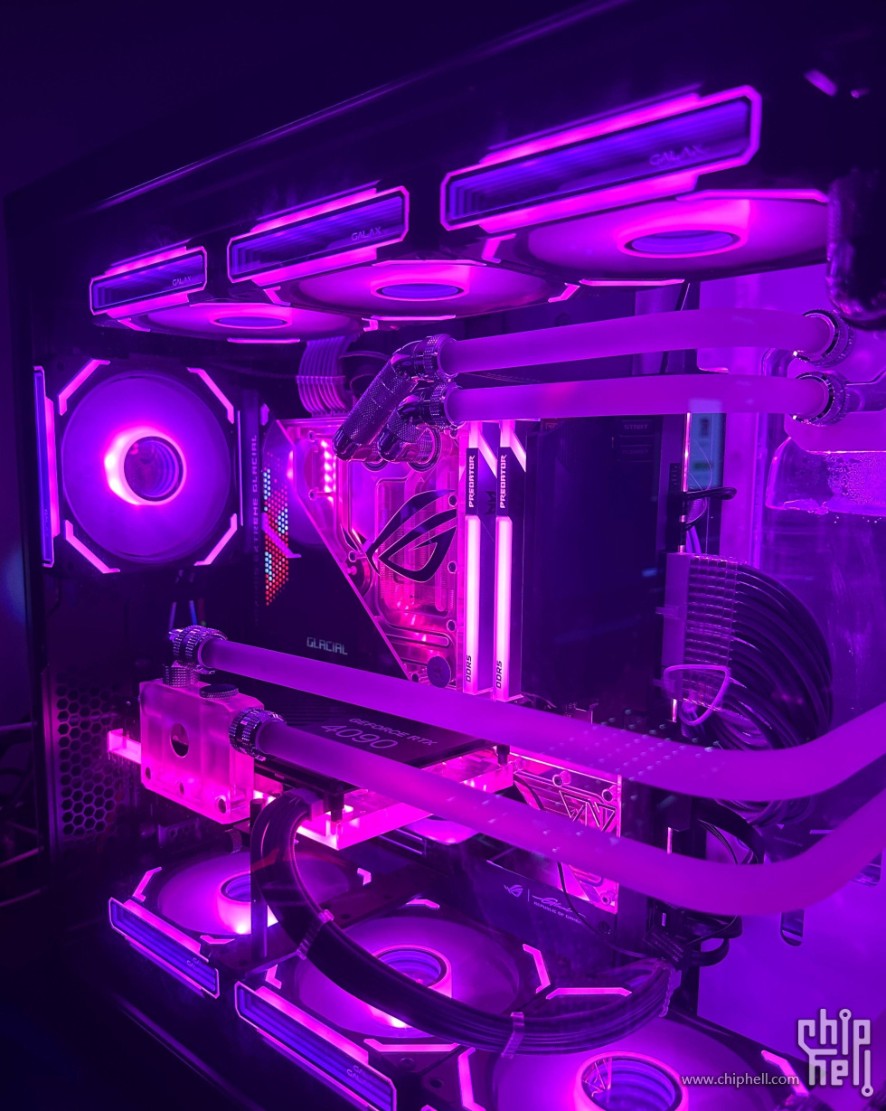

发表于 2024-8-2 08:37 | 显示全部楼层
水道板拍完整点呀,至少水泵让人看得全吧

发表于 2024-8-2 17:33 来自手机 | 显示全部楼层
bigeblis 发表于 2024-8-2 16:42
水冷有没有问题,看的就是水温。
其它都是推测,只有水温直观反应问题
cpu 核心温度出不来啊。开测一秒撞墙,温度墙
 楼主| 发表于 2024-8-2 17:45 | 显示全部楼层
sam_no90 发表于 2024-8-2 16:40
建议 分体水拆了,换个主板,使用AIO,给CPU加个功耗墙
大佬我上个帖 其他人是给我说是我水冷有问题 我现在都不知道到底是我水冷有问题还是我的CPU有问题我现在是限制功耗在200瓦的
水冷有没有问题,看的就是水温。
其它都是推测,只有水温直观反应问题
我设置的200瓦功耗 目前温度也吓人
发表于 2024-8-2 17:47 | 显示全部楼层
啥玩意啊,你这图连水道都看不全,谁tm能看出来你水冷有问题没问题
发表于 2024-8-2 17:48 | 显示全部楼层
双360冷排这个温度也正常吧

 楼主| 发表于 2024-8-2 18:32 | 显示全部楼层
水路是这样
 楼主| 发表于 2024-8-2 18:33 | 显示全部楼层
蟑嘉蚊蜥你蜴晚 发表于 2024-8-2 08:37
水道板拍完整点呀,至少水泵让人看得全吧
水路是这样

更新水路图

发表于 2024-8-2 18:36 | 显示全部楼层
dsy12289011 发表于 2024-8-2 17:45
我设置的200瓦功耗 目前温度也吓人
你这个肯定有问题 一体水 149K 室温28 功耗墙230W 75度左右 供参考
 楼主| 发表于 2024-8-2 18:36 | 显示全部楼层
我准备拆了 重新 上硅脂
发表于 2024-8-2 18:41 来自手机 | 显示全部楼层
dsy12289011 发表于 2024-8-2 18:32
水路是这样
泵用的啥?
