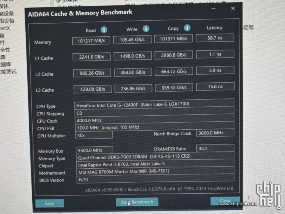

我年初配的12490f+B760迫击炮MAX,官网兼容性列表给到12代非k最高6800。
我买的16*2 7200c34,7200不能开机,7000c32开机压测蓝屏,7000c34压副时序能过测但不稳定(低负载应用卡死)。
最终7000c34不压参数已经稳定运行半年+
当时24*2最高才能到6400,现在也能到6800了。
建议首先参考主板官网给的兼容性列表,除了看12代非k的列表之外,看看12k或13k还兼容哪些。
选择稍高一点型号,首先肯定是向下兼容,如果运气好的话,还能比12非k列表给的跑的高一些。
虽然没到最理想的全100+g,但总体来说满意。
发表于 2024-8-2 22:42 | 显示全部楼层
补充:
具体操作方法就是先看兼容性列表里型号对应的市售型号,买同时序下频率更高一点的,运气好能摸多少摸多少,运气不好就低一点用。
直接买对应频率有可能会因为颗粒体质原因导致你频率摸上去了但是时序要手工放宽。
