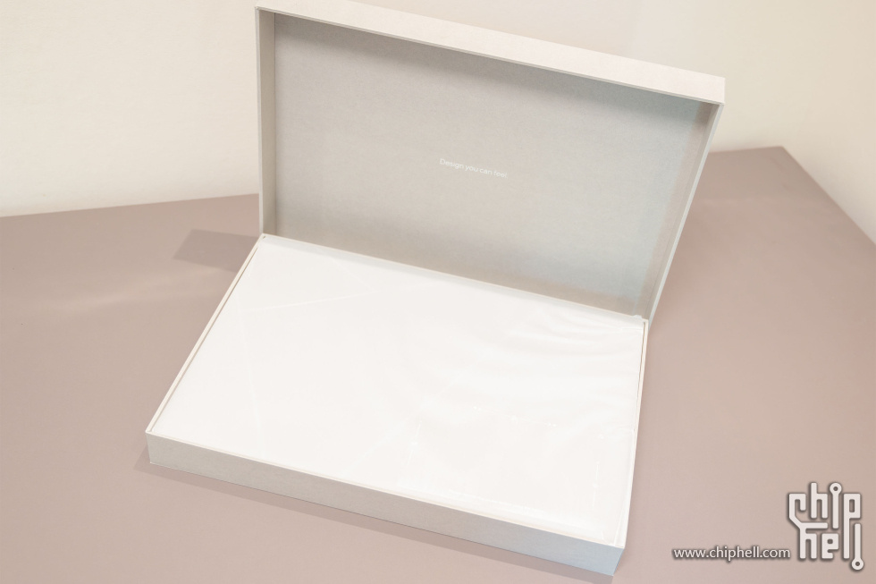

内盒是淡蓝色,上面一样有灵耀的logo,并且内盒的做工相当精致。
打开后就是机器本体,上面被一层包装纸覆盖,由于别人已经摸过了,所以这里可以明显看出是拆过的。

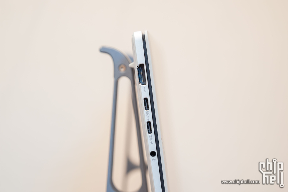

输出接口部分,左侧给了一个HDMI2.1和两个40Gbps的USB4,都支持充电,还有一个耳麦孔。考虑到Ryzen AI 9 HX 370砍了PCI-E通道,俩USB4估计是没有第二盘位了。
右侧是一个USB3.2-A,最大速率10Gbps,旁边则是一个SD卡槽。毕竟灵耀16Air主打的是高端轻薄本,这部分人群有相机很正常,有个SD卡槽还是方便。

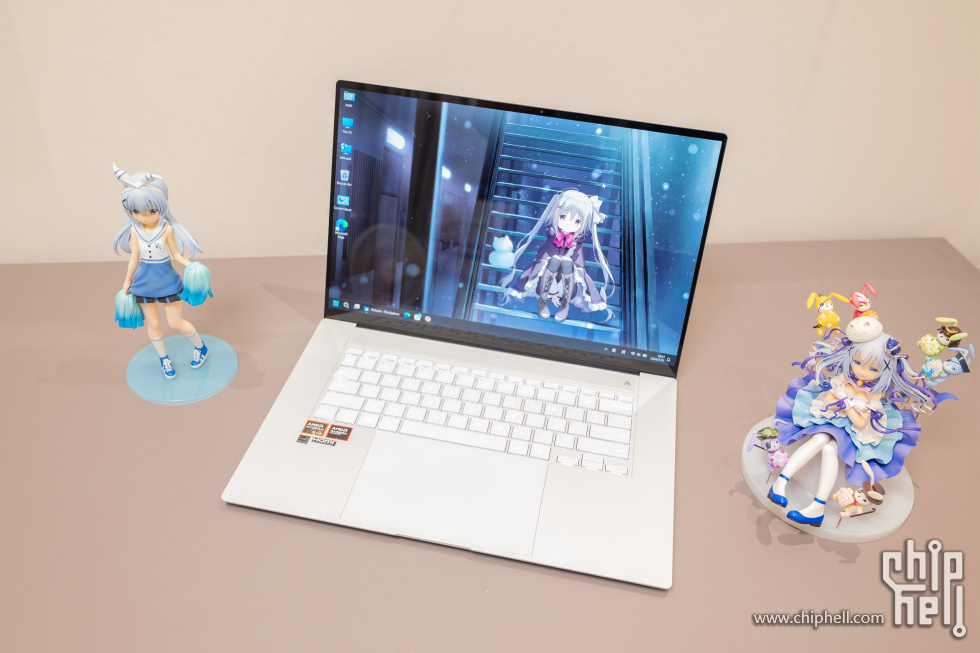

机器正面观感很好,标准的windows高端轻薄本范儿。B面为镜面OLED屏幕,C面右上角则是灵耀的logo,而键盘下方也是头一次在万元以上轻薄本上出现AMD的logo。触摸板很大,手感也很好,基本不需要鼠标了

机器放在桌子上真的很漂亮,唯一的缺点也就是没有小键盘了。

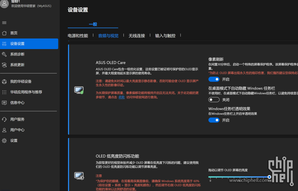

由于机器是OLED屏幕,所以针对OLED的频闪和烧屏问题,ASUS都做了优化,在华硕管家内就可以很方便调节。
而且由于OLED过于鲜艳的色彩,ASUS也是很贴心的给出了多个色域供你切换,方便内容创作者校准颜色。
而且对于现在的OLED屏幕来说,可变刷新率也基本是标配了。
除了屏幕以外,性能模式等也可以在华硕管家内切换,或者按Fn+F也行。

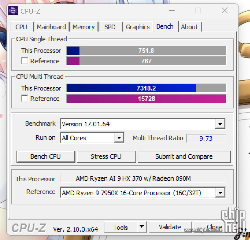

33W的功耗下,Ryzen AI 9 HX 370在CPU-Z里跑出了7318分的成绩,这个成绩已经比满血的8845HS还要高了,核心多就是暴力。

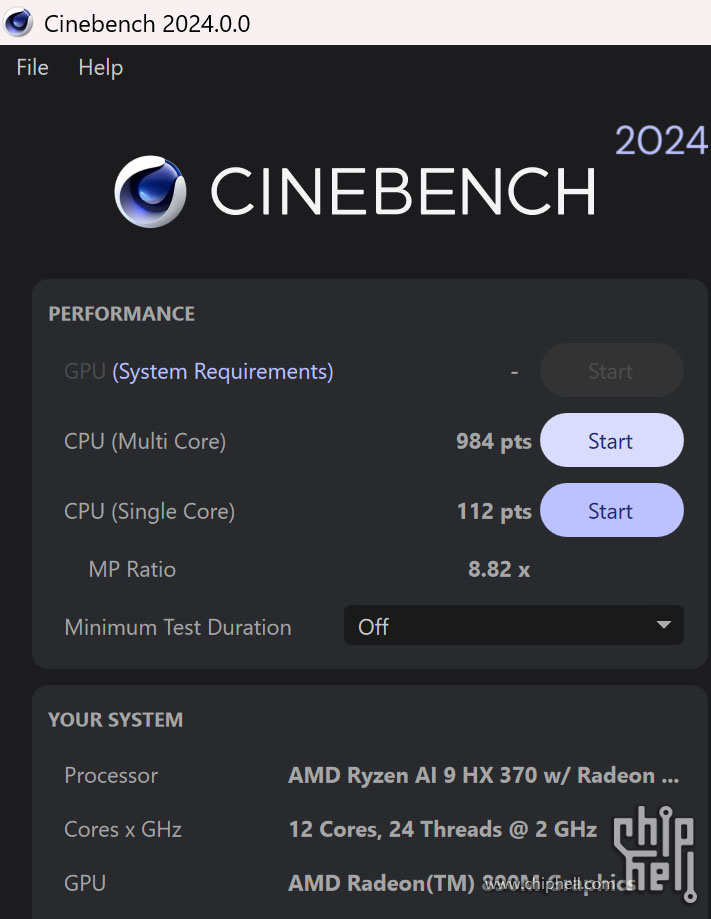

R23和R24中的表现也和CPU-Z基本一致,虽然受限于33W的功耗只能跑到17000和980分,但是接近功耗高出接近一倍的Ultra7 155H了,Zen5的能耗比还是很优秀的。而且这个单核成绩,也比隔壁的MTL系列要高。

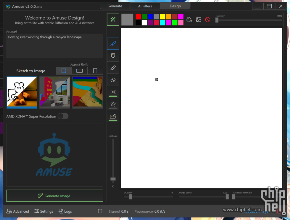

目前AI应用最广泛的依旧是AI画图,秋叶启动器我试了最新版加上HIP SDK 5.7.1,依旧不能识别到Radeon 890M,所以就用Amuse来做测试了。这款AI画图软件是专门针对AMD优化的,使用SDXL模型,不仅可以调用GPU画图,还能用XDNA NPU做超分。出图速度还是挺快的,基本10~20秒就能出一张,并且质量相当不错。
除了文生图外,图生图和画图生图这些功能也是支持的,比sd-webui还是简单不少,希望后面能出中文版。
