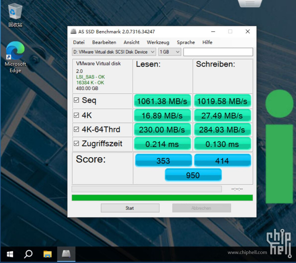

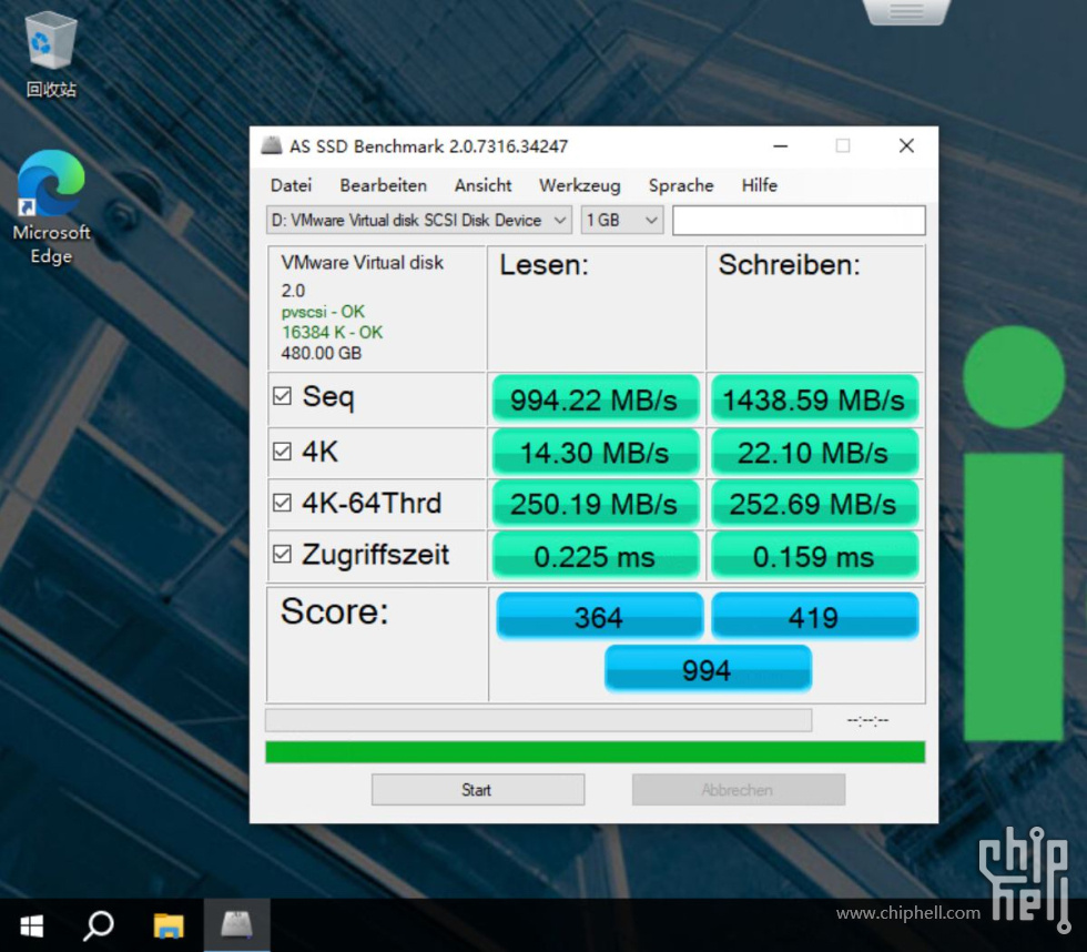

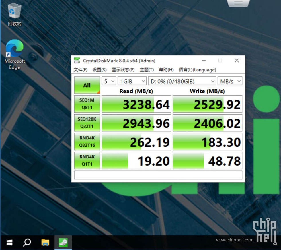

 楼主| 发表于 2024-8-4 21:34 | 显示全部楼层
ice0291 发表于 2024-8-4 13:03
PVSCSI是配套给SAN使用的,家用不要纠结那么多
我用常见的几款硬盘基准工具简单跑了几圈测试
测试环境如下:
                         硬件 / 软件
20 CPUs x Intel(R) Xeon(R) CPU E5-2650 v3 @ 2.30GHz  Windows 10 Enterprise LTSC 虚拟机 8核 8G内存
         Intel Optane SSD DC P4800X Series  80G disk1.vmdk 系统盘
              Intel DC P4618 6.4TB  Series  480G disk2.vmdk 测试数据盘
结果LSI Logic SAS、Paravirtual SCSI差距并不明显,只不过PVSCSI驱动版本较新,对现在的系统和软件兼容性更好,比如在LSI Logic SAS控制器模式下TxBENCH会报错无法运行测试,而PVSCSI下就正常。看来只有进行复杂专业的I/O密集型压力综合测试才能分出差距
Paravirtual SCSI 控制器下的 480G disk2.vmdk 基准测试数据
LSI Logic SAS 控制器下的 480G disk2.vmdk 基准测试数据
捕获 VMware ESXi 虚拟化 LSI Logic SAS、Paravirtual SCSI 控制器性能对比 - LSI Logic SAS.JPG
