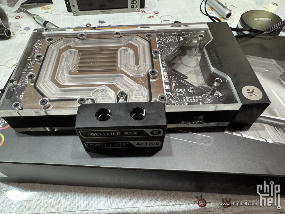

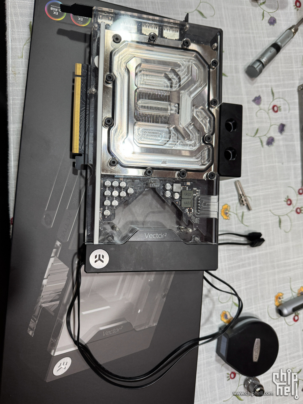

发表于 2024-8-4 02:23 | 显示全部楼层
猛鸡4090 和 FE4090 换冷头 喷完一整瓶 WD40 都没事  算是给 显卡PCB 洗了个澡
JD自营买的
