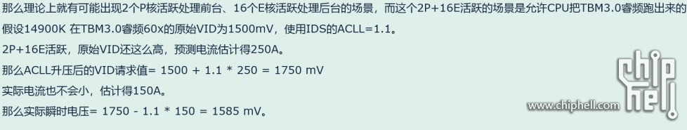

发表于 2024-8-4 21:30 | 显示全部楼层
houyuzhou 发表于 2024-8-4 17:23
https://www.chiphell.com/thread-2485388-1-1.html
看我当时的装B帖 1.199V低压稳5.6 270W稳5.6。
你这个大核116分的ks,6g的原始vid是1.475v
有些案例是tbt3.0的两个核心被电坏了,假如你也有这样的使用情况那么可以算一下
华硕的默认acll是0.5
那么此时请求的vid为1.475+0.5*0.25=1.6
这个电压肯定能把你cpu电坏了
https://nga.178.com/read.php?tid=41113127 原帖,可以参考下,我感觉你也是这种类型案例
坛里的momoka他是电源计划里手动设置了高性能处理器优先,不会有上述情况,目前也没见他说他的u缩过
多谢。我设置里电源模式一直是最佳性能,不会有这个前后台调度的。 平时除了游戏外也没接触过只用1-2核的软件。
不过还是乖乖把IA VR Voltage Limit设置上吧。
