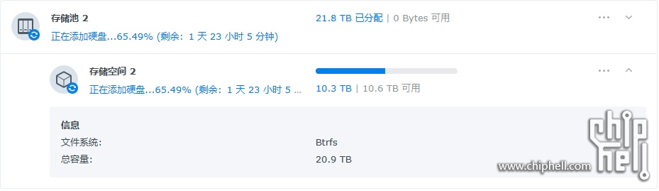

如图,三天前提示三天完成,三天后提示还有两天,加了两块盘扩容这么慢的嘛
问题:
扩容,一块盘和多块盘扩容,时间上是不是一样的?感觉主要看数量了。
如果加一块和多块硬盘扩容速度是一样的,那真后悔没一次加四块了

raid6 扩容需要把原来整列的数据重新计算然后分配到每一个盘,理论讲 一次性加一个 和加两个 需要的时间差不多。(计算量基本一致)

确实很慢,我之前也弄过一次,显示2天左右,实际差不多4天不到,不过反正后台运行的不管它了

要重新条带化的,肯定慢了

你可以设置最大化速度啊

是这个吗?扩容之前就选上了

你是啥处理器 啥硬盘

I5 8400T   6T的监控盘

我8块16t r6一般同步也就2天

都是软的,速度肯定慢.

这种我一般都是预计一周的时间
