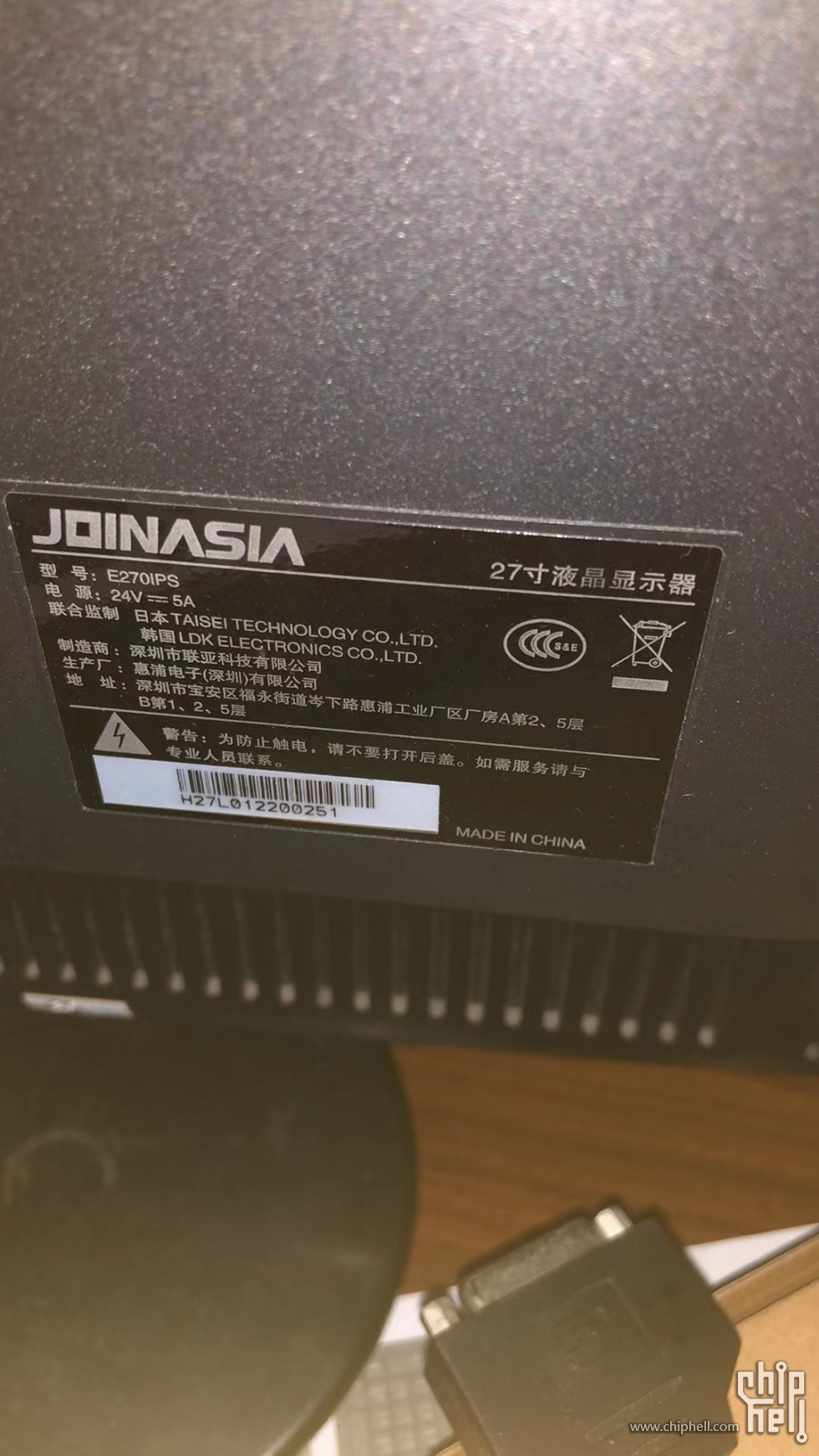

家里有一台老式的高清显示器,大概2012年左右买的,大概分辨率达到2k分辨率,2056 * 1080
JOINASIA E270IPS
机器的背后标识
机器的背后标识

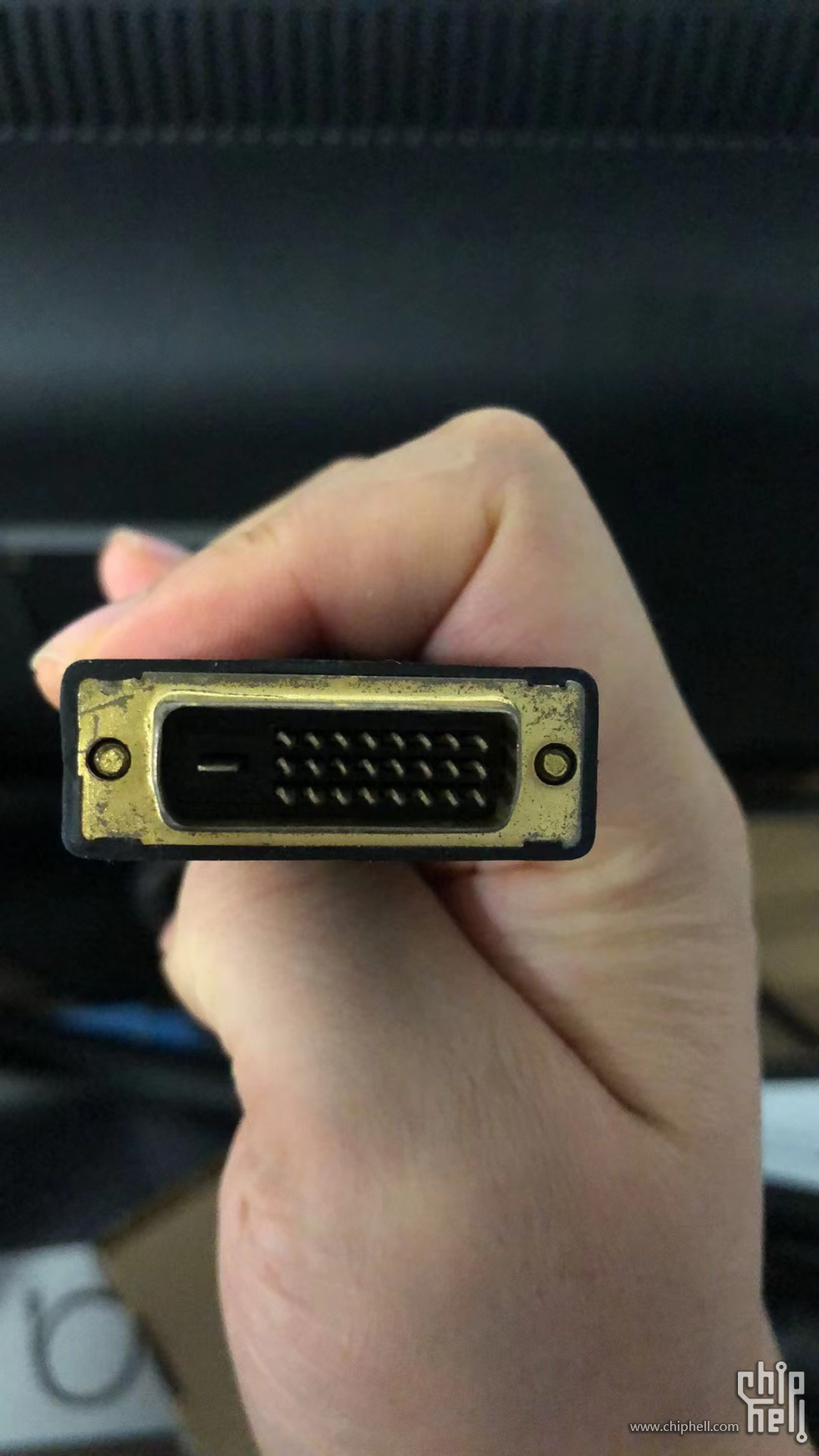

机器背面是这样的
显示器的DVI接口
显示器的DVI接口
机器自带的接口是这样的

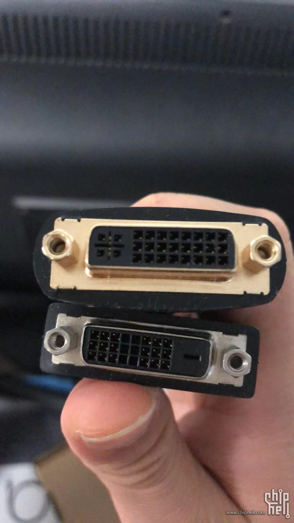

原来都是直接插在显卡的DVI接口上面的,有时候会有点花屏,但是很快就好了,倒也用的舒适。但是现在换了新的显卡,导致没有DVI接口了。只能买HDMI的转接线
我买的几个HDMI的转接头
我买的几个HDMI的转接头
买了好几个转接线,都发现无法正常使用,不是只有半边,就是花屏,请问一下各位大佬有没有什么方法

研究之后发现这玩意叫dual link dvi-d
ps:双通道dvi没有转hdmi只有转dp的,很贵

我记得一个横杠这个是纯数字头,多出来一个竖杠和四个针式带模拟d头转换功能

单链dvi可以直接转hdmi。分辨率极限是1920x1200。
再往上要双链,那个几乎没有转接头

为何你买的HDMI转DVI是母头 难道不是直接买过一根线完全替代原来的线吗?老线直接不用才是正确的转换方式啊
老线直接不用,用这样的线HDMI头接显卡,DVI公头接显示器。老线继续用串接是画蛇添足。
1.5米或者2米的线很便宜才20多,号称支持4K为何不买了试试是否可行?
