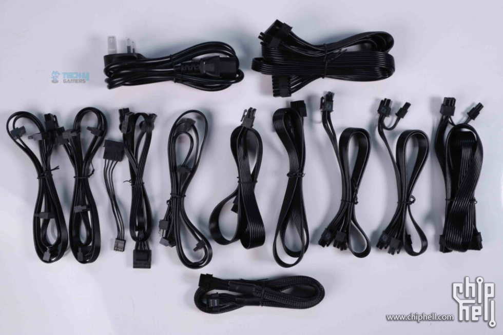

整齐排列所有电缆(图片来自 Tech4Gamers)
打开盖子后,您会发现 Cybenetics Platinum 认证、多语言手册、四个安装螺钉以及四个魔术贴电缆带。所有电缆都整齐地排列在这里。虽然扁平的黑色电缆没有套管,但 SilverStone 强调了它的灵活性。再一次,Silverstone 选择了 HCS 端子,与标准迷你型连接器相比,它增强了电流容量并使其更能抵抗过载和损坏。
值得注意的是,24 针、EPS、12VHPWR 和 12v PCIe 连接器使用 16AWG 电线。该 PSU 配备新的 12VHPWR 连接,能够处理 600W 功率,还包含两个 EPS 连接器,正如 1200W 电源所预期的那样。幸运的是,所有电缆都足够长,可在各种系统设置中提供灵活性和便利性。
