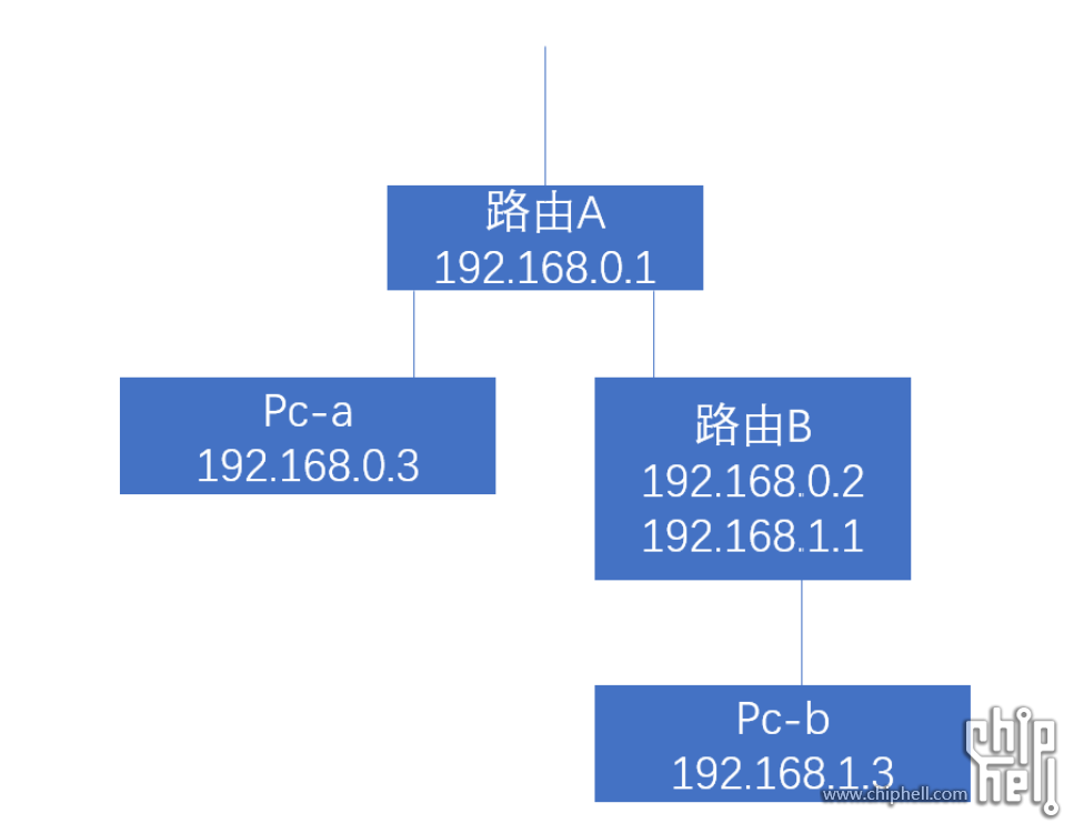

Pc-a和 pc-b 需要怎样才可以像一个网段内那样互通?
发表于 2024-8-6 23:22 | 显示全部楼层
路由B改桥接中继模式,或者上三层交换机
路由器支持写静态路由也可以
https://www.asus.com.cn/support/faq/1011706/

pca pcb 子网掩码改一下就Ok把。当然路由器间网线得全部插lan口。

路由a 加一条静态路由  ,192.168.1.0/24  网关192.168.0.2

我路由A加了一条静态路由,还是不行。。。有什么原因会造成这个情况?还是路由B也需要什么设置吗?

看意思路由器B开启了DHCP,它的子网掩码设为255.255.0.0试试
发表于 2024-8-7 03:01 | 显示全部楼层
看看你的路由器B是NAT模式还是路由模式
如果是NAT模式,就更改成路由模式,并且关闭防火墙。
否则如果是NAT模式,应该是访问不了NAT转换后的内网的。

是在lan设置,就是192.168.1.1 这里子网掩码设为255.255.0.0?  还是在192.168.0.2 这里子网掩码设为255.255.0.0?

2个都设

你这种最好的办法是路由B关掉DHCP,然后路由器B通过Lan口和路由A相连,这样就都在一个子网。
A增加了静态路由默认应该是不行的,你应该是连接到了路由B的wan口,你路由器B上应该有默认防火墙不允许外网(你这种连法,路由器A相当于路由器B的外网)连入的。路由器B如果是openwrt或者routeros可以设置一下,允许wan口连入和转发,设置好能用,普通家用路由器估计很难实现。

有些路由不支持, 软路由可以的,华硕也行,你可以把子路由的防火墙关闭看看,还不行就把B路由设置ap模式 弄到同一网段

如果是普通家用无线路由,那还是洗洗睡吧。现在的普通家用路由都不支持的

把pc-b给DMZ出去呢?

普通家用路由的话,路由B关闭DHCP,并且路由B的所有网线都接在LAN口上,就实现了PC-A和PC-B的同网段

不明白这么简单的网络干嘛要两个子网。用一个子网什么问题都没有。路由器B改成交换机,如果是无线路由器,路由器B关DHCP,都插LAN口,当交换机用

默认情况下,pc-b能访问上层的pc-a,但pc-a访问不了下层的pc-b,在路由A/B上作静态路由也是不能实现的,只有把pc-b在路由B中设置为DMZ或者只映射端口

看看路由器B能关闭掉防火墙不,或是有没有允许WAN口转发内网连接的选项。
如果只有PC-B可以考虑在路由B上面开启DMZ,这样PC-A直接用路由B的地址访问就行了。

如果一定要用B的wifi,就用13楼的方法,如果不是必须的,把路由器B拆掉就行了吧

最简单的办法就是13楼说的,把路由b当交换机用,或者直接换成交换机

我以前也跟楼主一样,路由B是TP的AC一体机,下面接了AP面板,只能插WAN口。而且静态路由也没用,这种低端的路由器是不允许从wan口访问lan口的。后来直接买了poe交换机+ac控制器。
