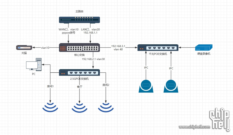

网络拓扑如上图,手机在客厅和房间2之间触发漫游特别慢,大概要2分钟,才会触发漫游。弱信号剔除和漫游触发阈值都设置的-60dbm,实际信号强度到-70dbm都不会触发。至少要等待一两分钟,才会触发漫游。
设备如下:
路由器 TP-link   TL-ER3220T  (带AC功能管理AP)
核心交换TP-link   TL-SH5428
接入交换  傻瓜POE
AP  TL-XAP5400GC-PoE/DC(客厅) /TL-XAP3032GI-PoE(房间1/2)
